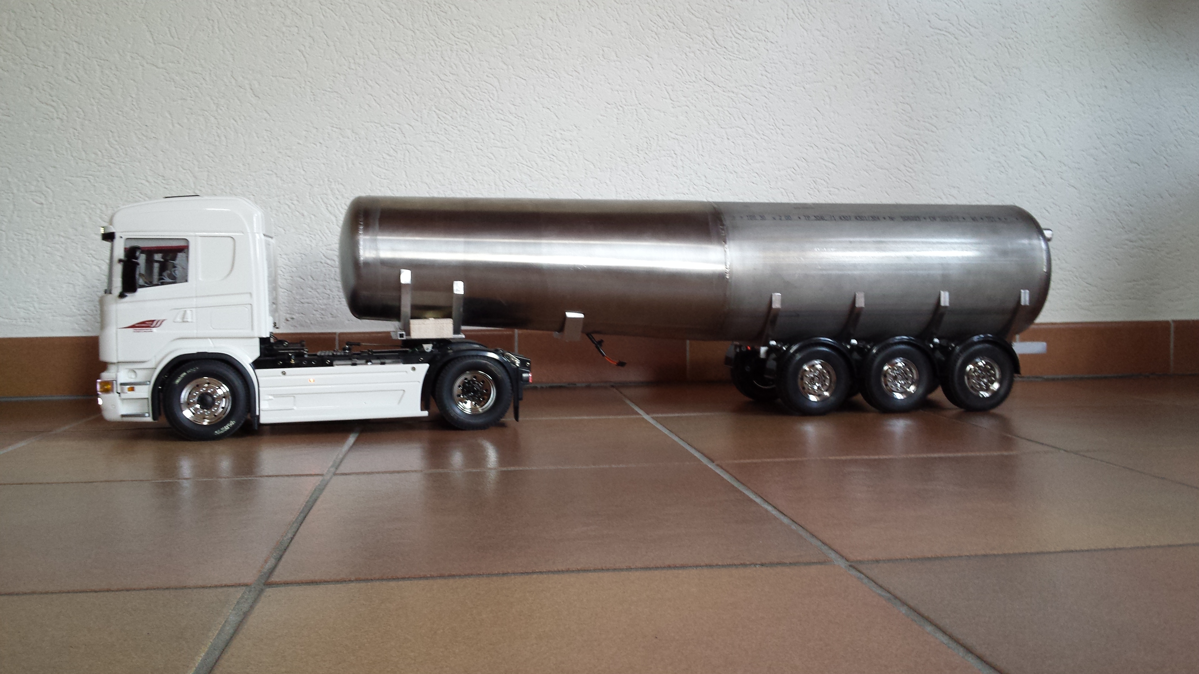

Je vais vous présenter mon nouveau projet :
un semi remorque citerne à carburant identique à celui ci:
la difficulté n'est évidement pas le tracteur (je vais prendre un scania tamiya)... Mais la semi qu'il faut construire de A à Z...
Alors voilà je vais vous faire profiter étape par étape de mon avancée...
J'ai réussi à me procurer des plans que j'ai converti à l’échelle...

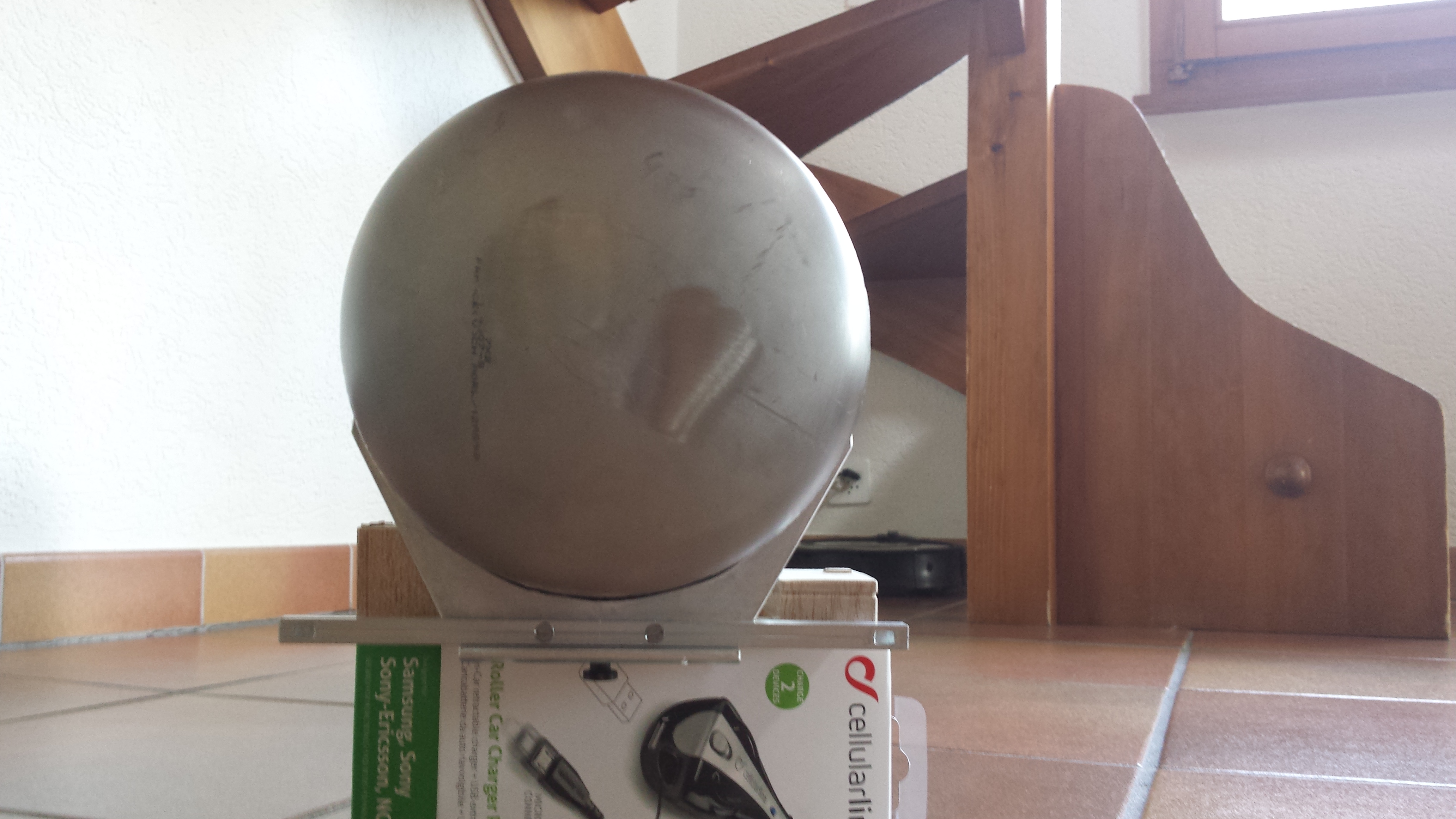

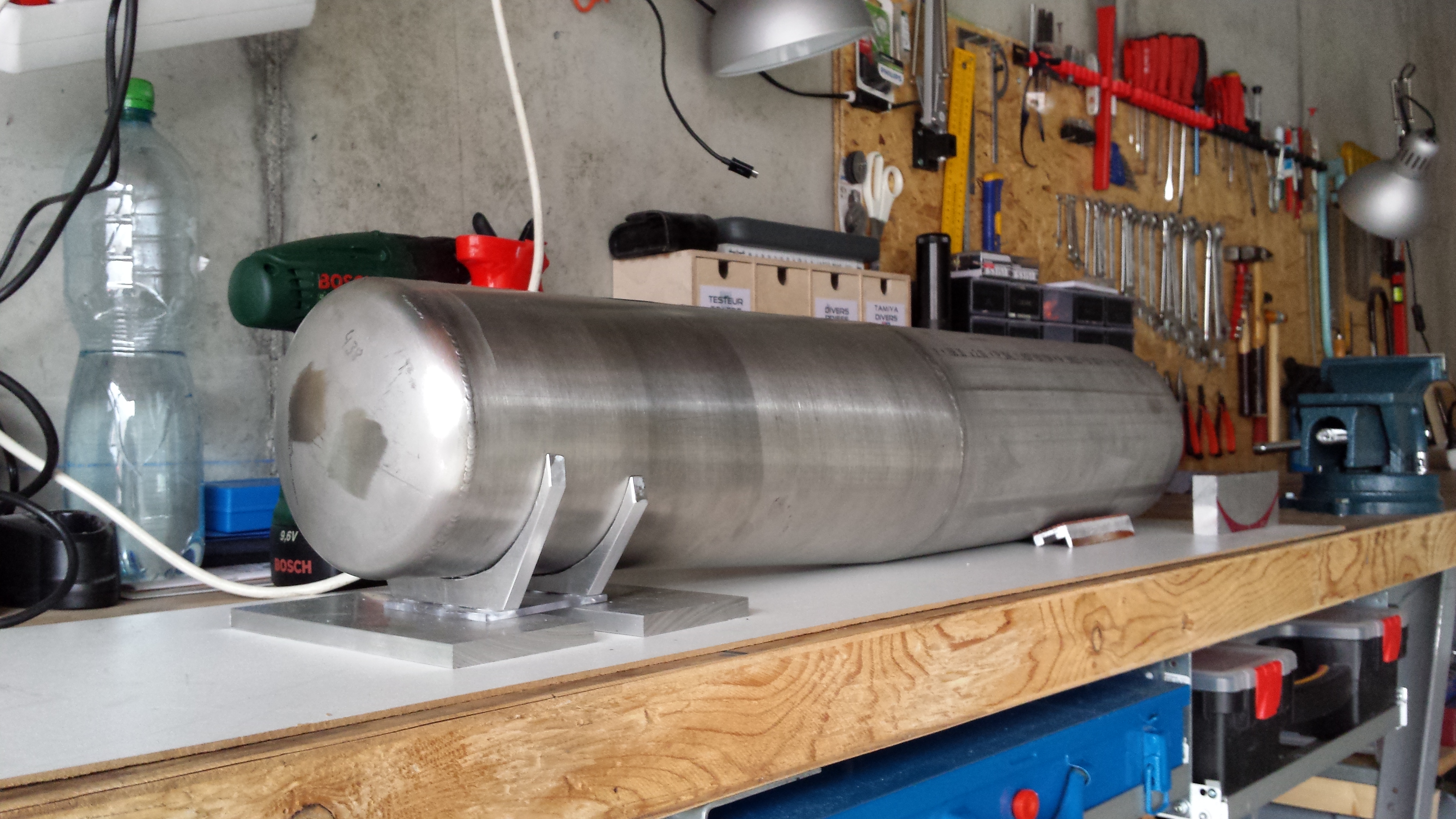

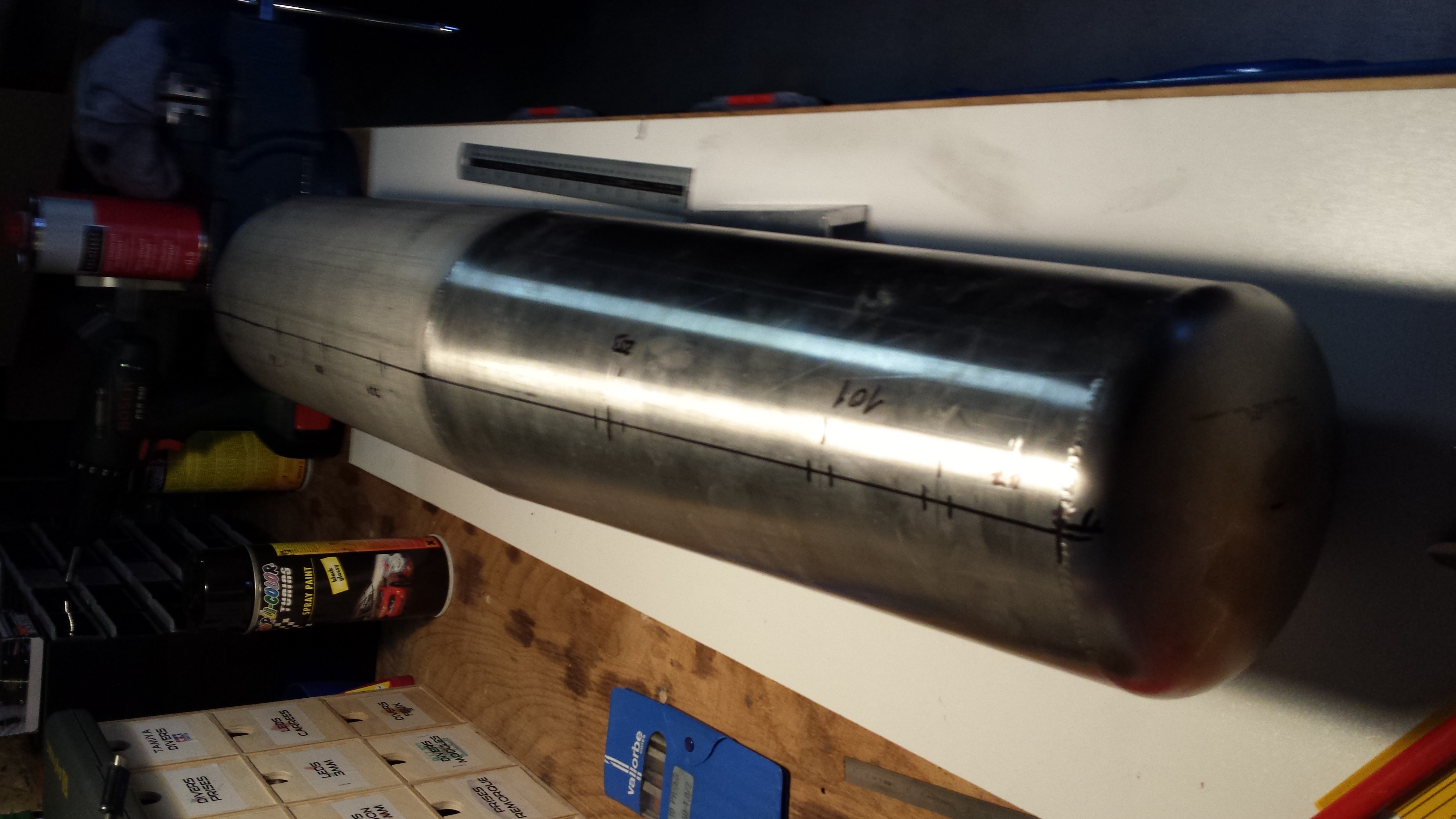

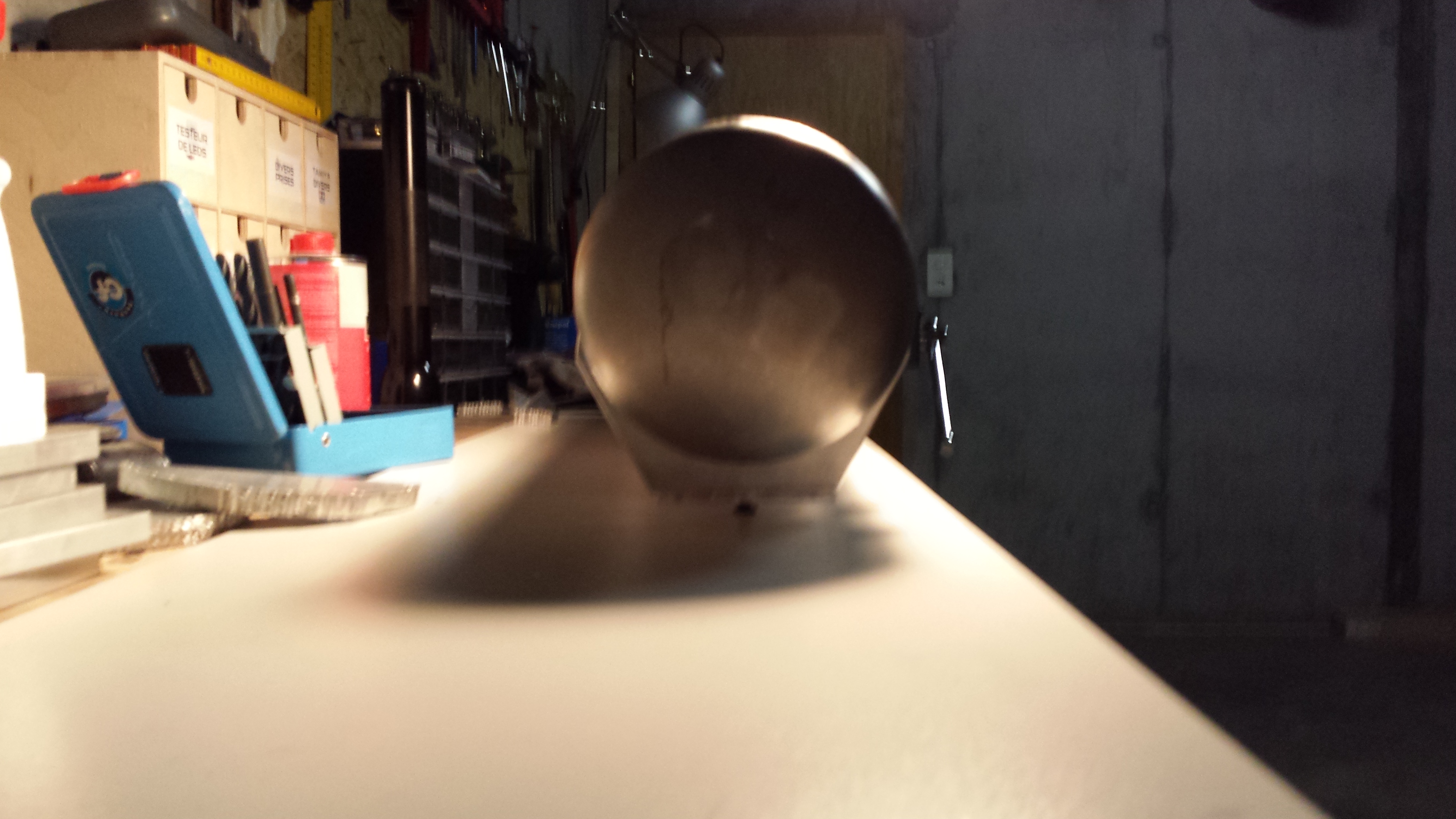

Ensuite j'ai décidé de faire faire la cuve (seulement la cuve) qui a une forme assez spéciale...
voici des photos de la cuve quand je l'ai reçue :
Maintenant au boulot...

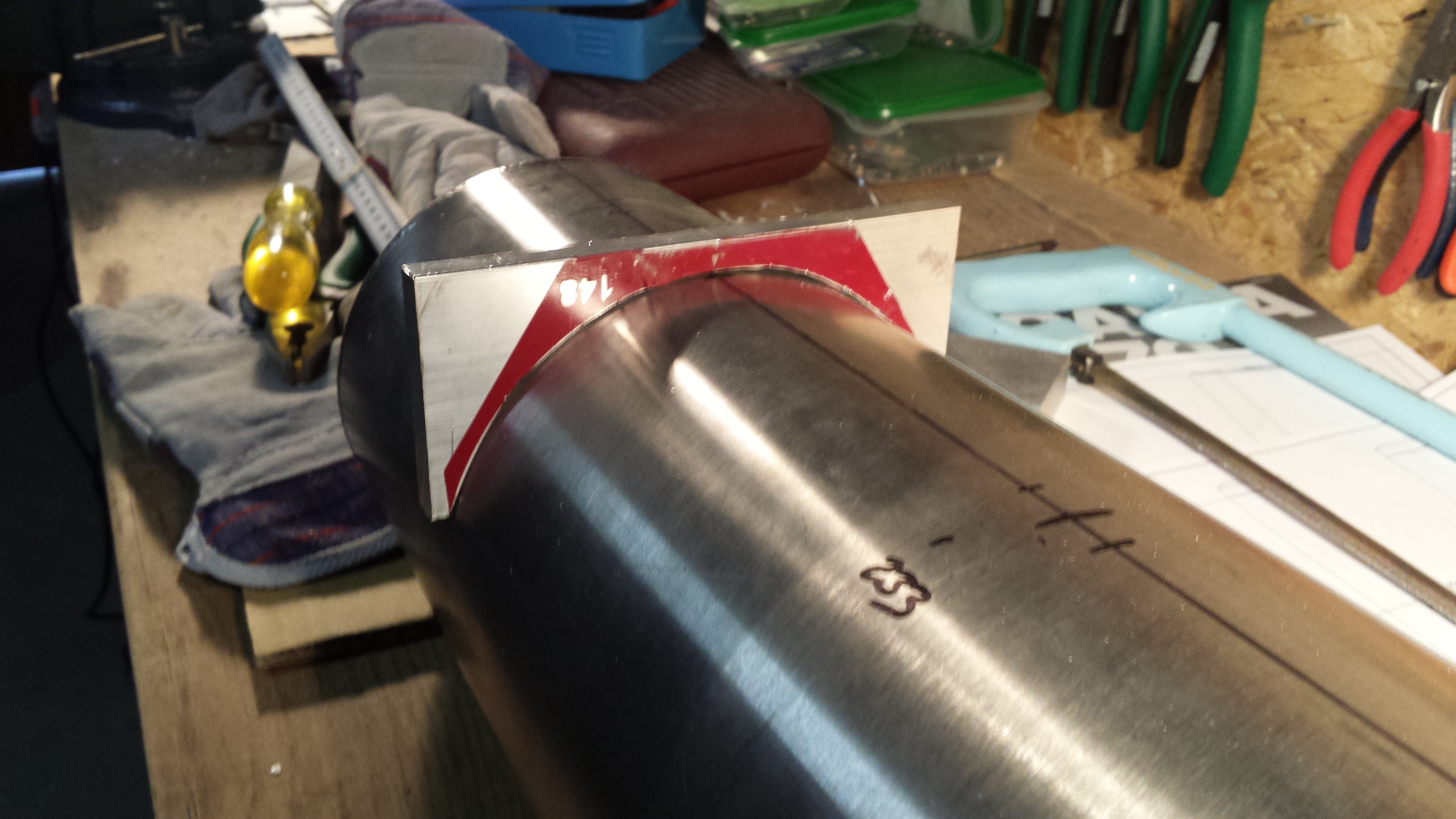

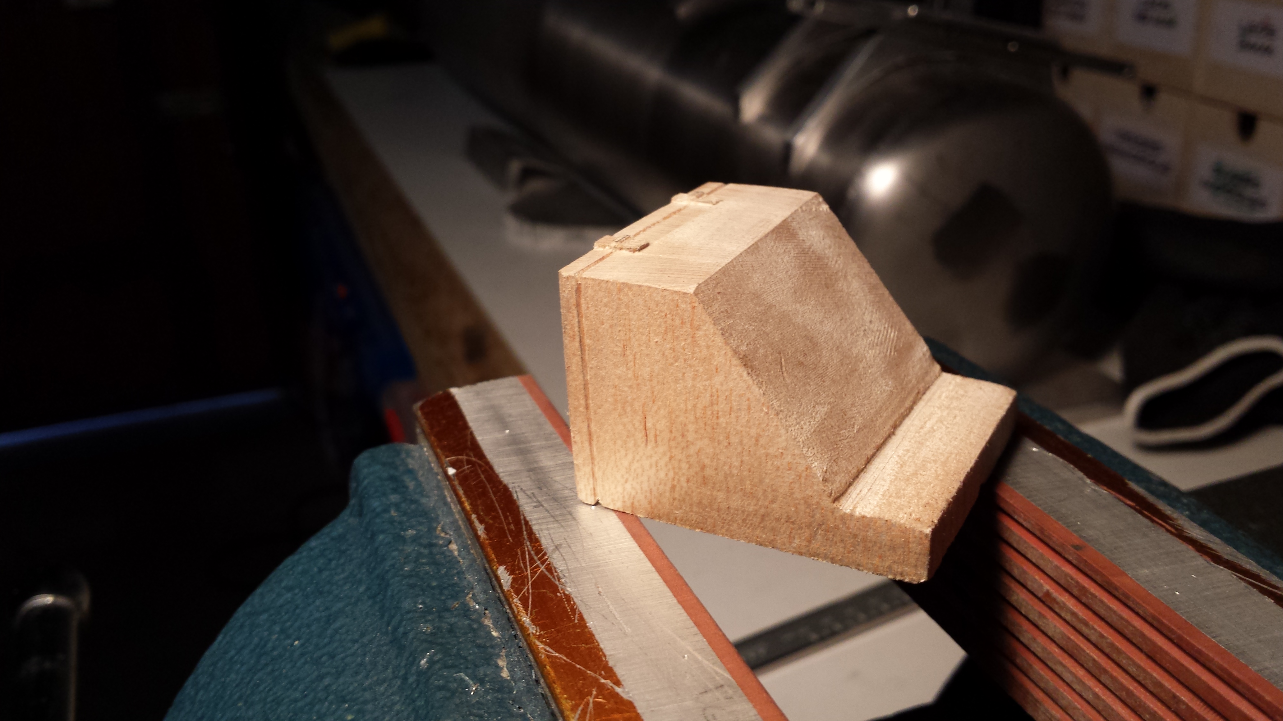

En premier, marquage des endroits clés...

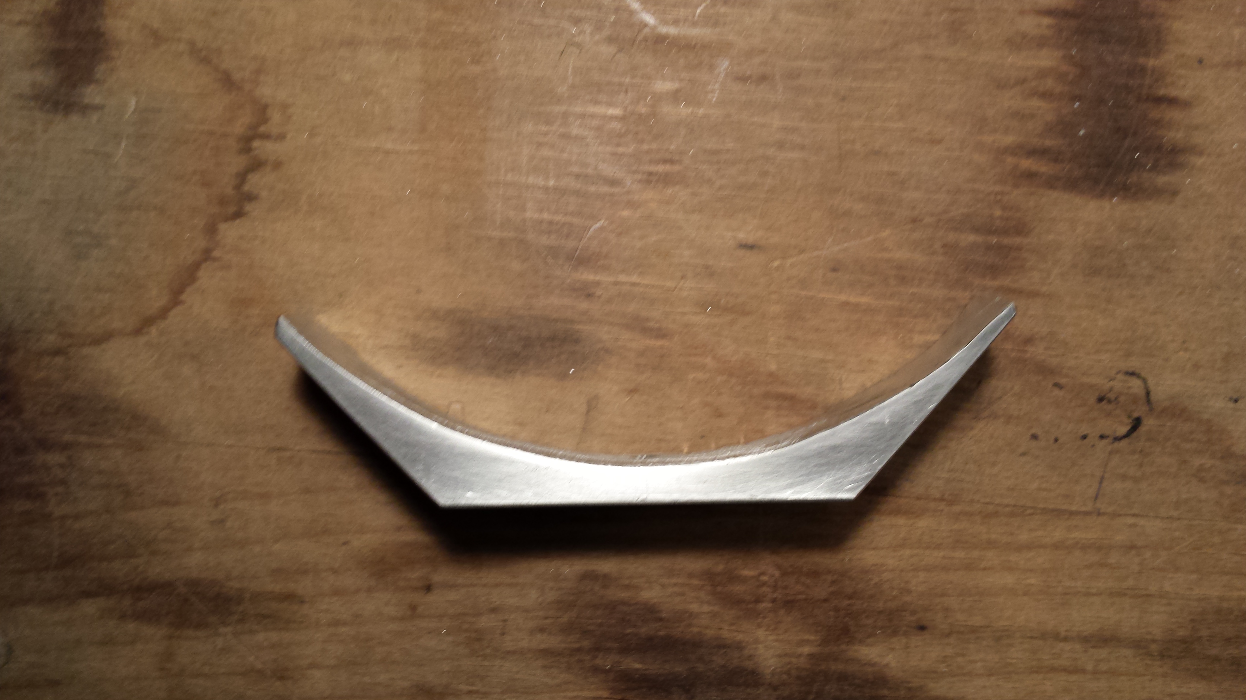

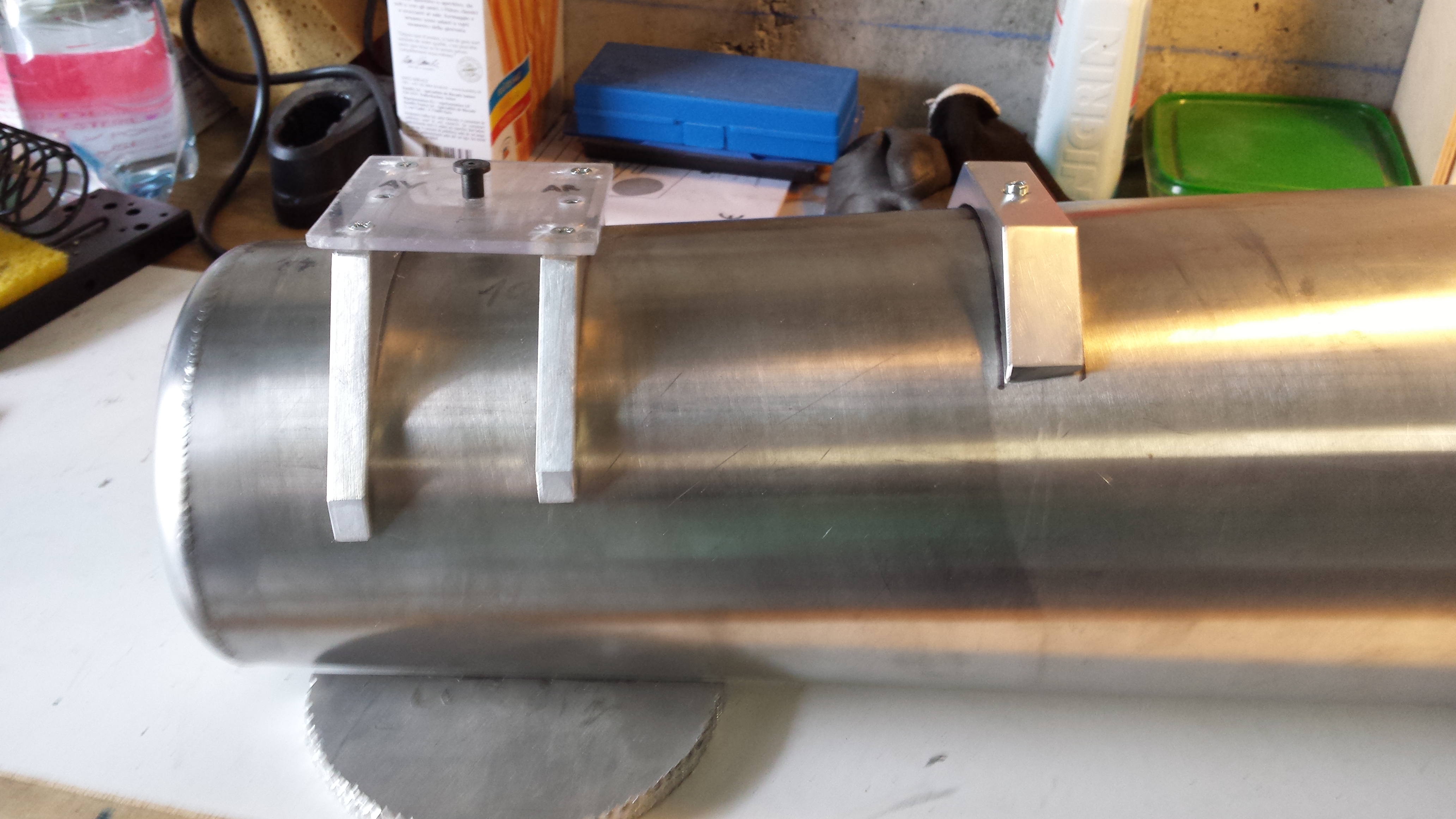

Ensuite j'ai commencé par les berceaux de la sellette que j'ai découpés dans une plaque d'alu de 1 cm :
voici le résultat avec une plaque de sellette provisoire:

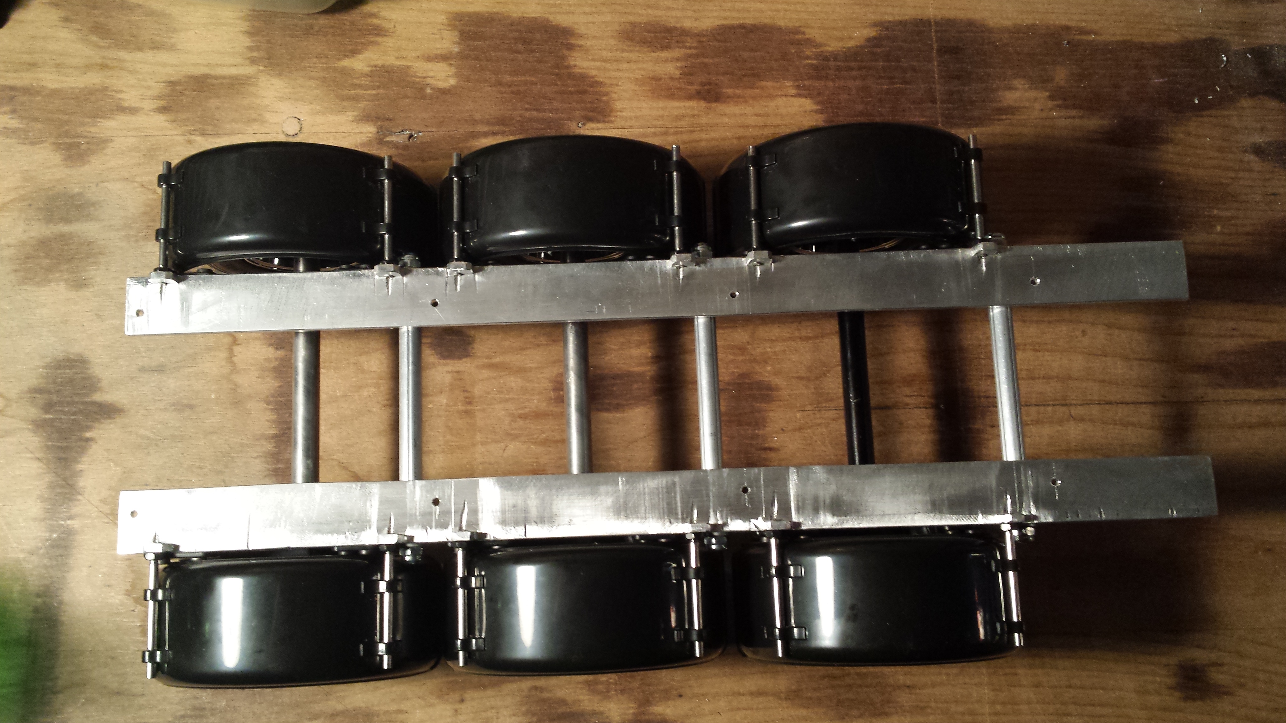

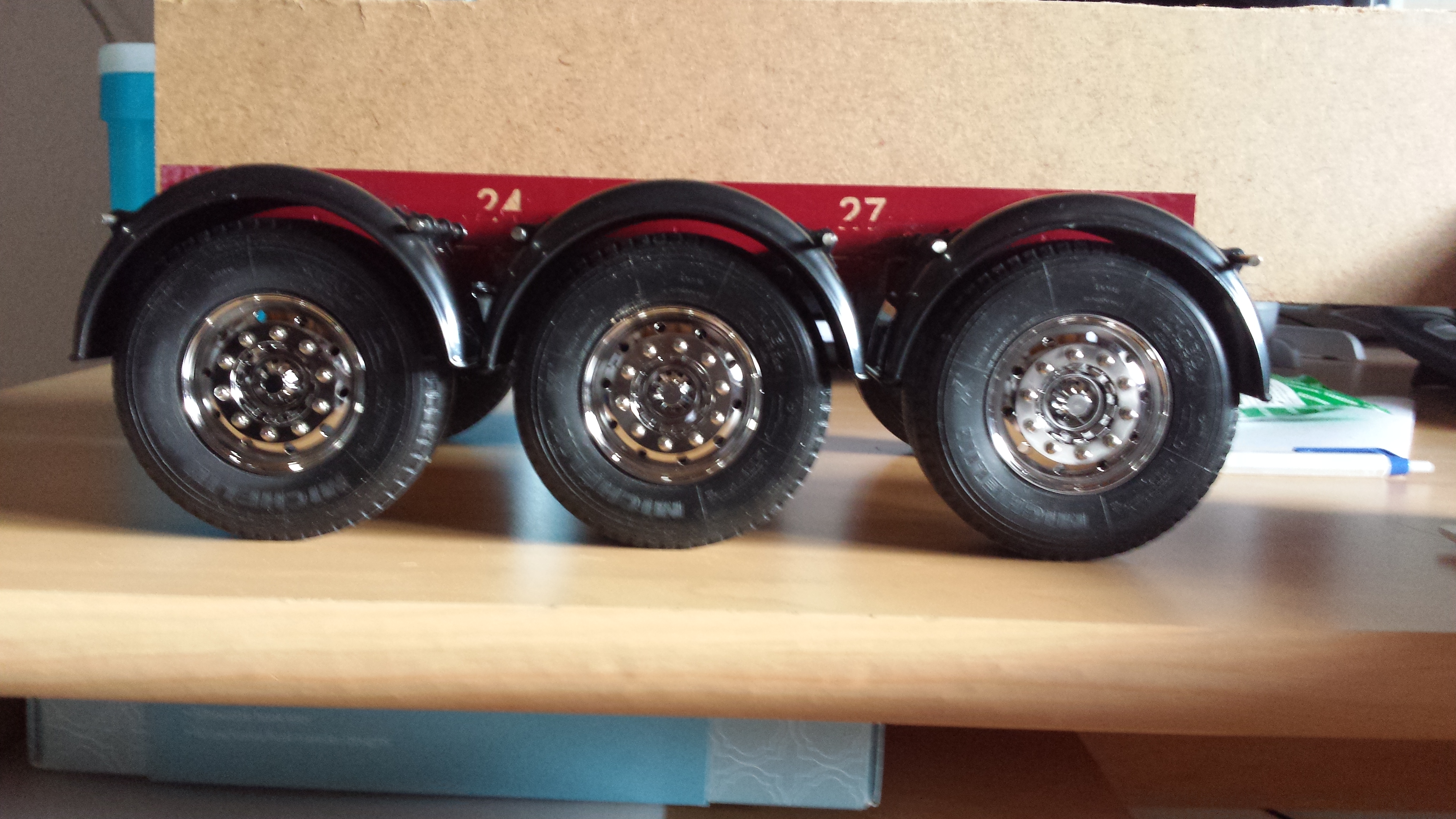

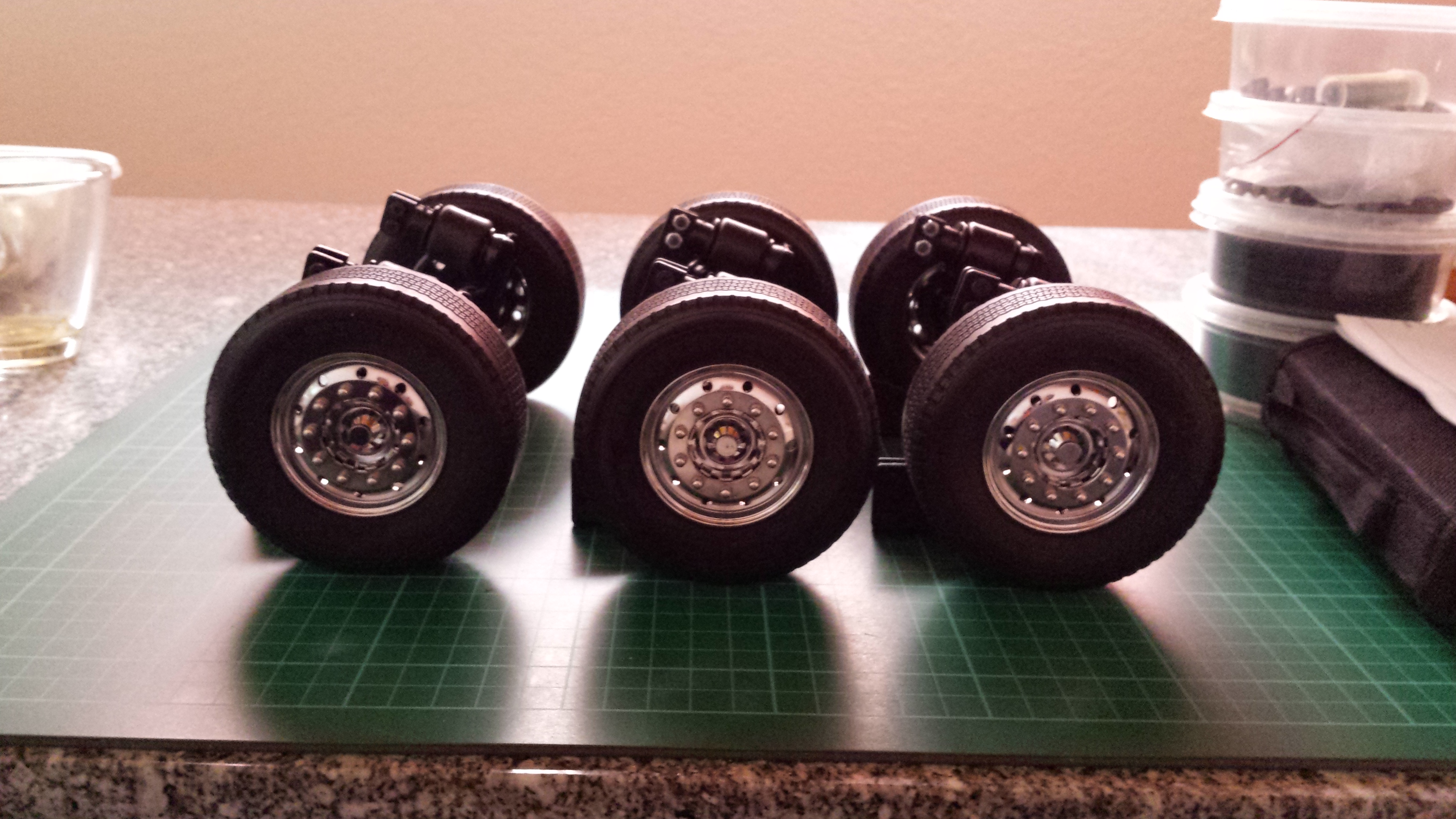

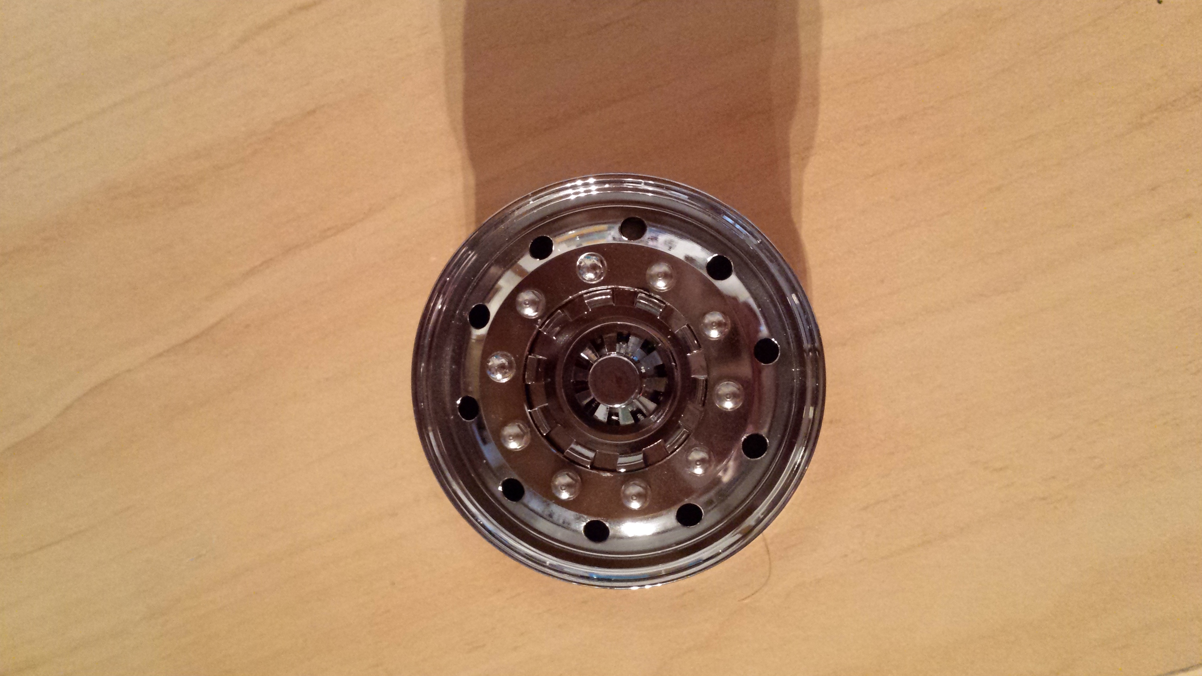

Voici les jantes ainsi que les essieux que je vais mettre... j'ai du modifier les essieux pour avoir la bonne largeur avec ces jantes :
Premier test sur du carton pour savoir les empattements ainsi que la position des essieux et des gardes boue :

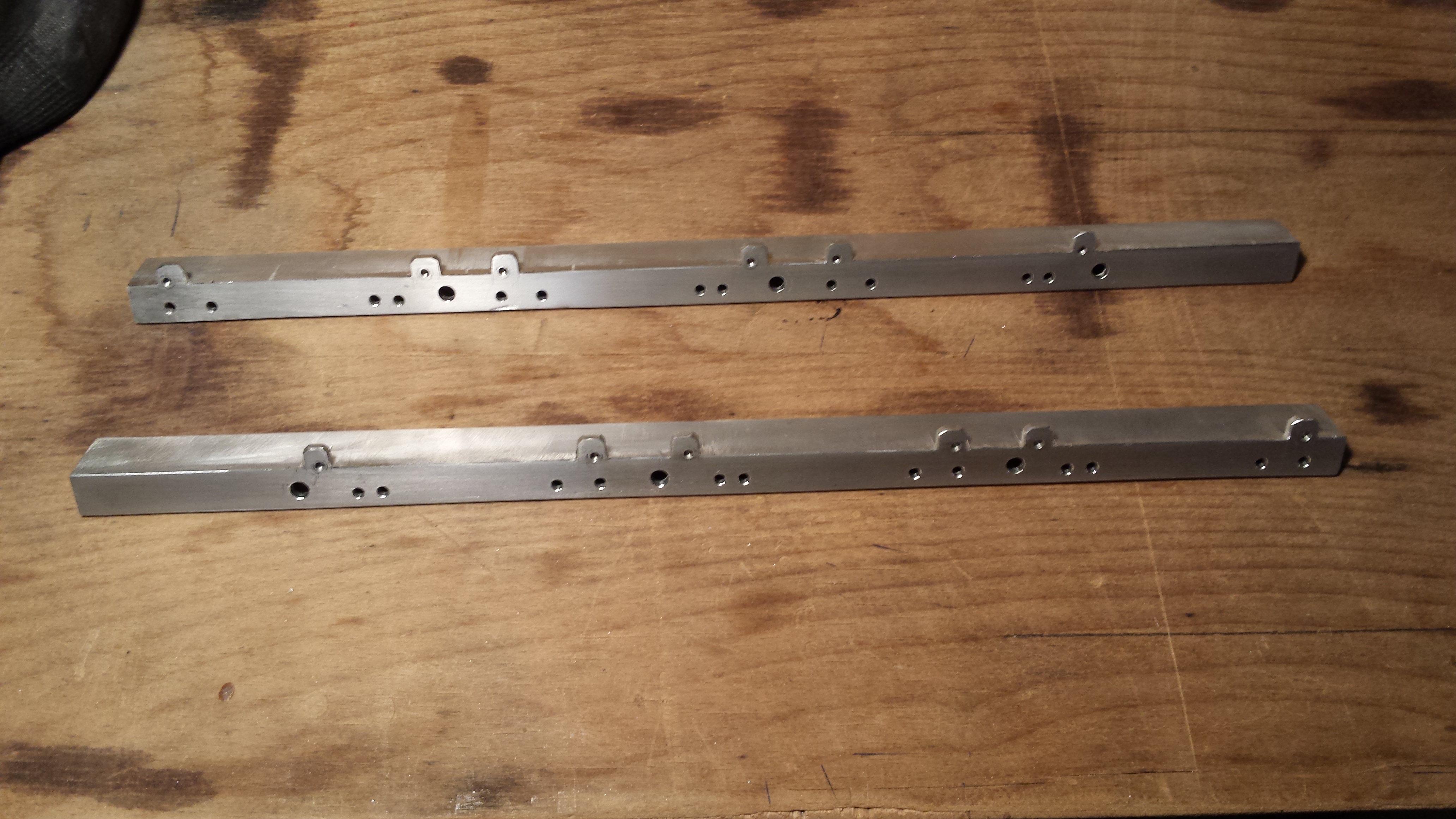

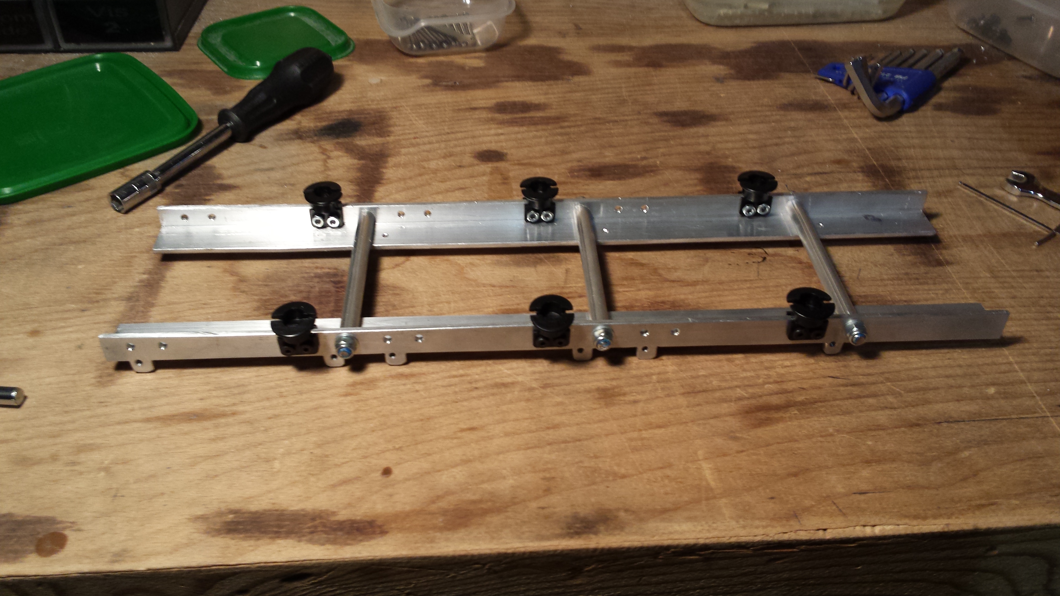

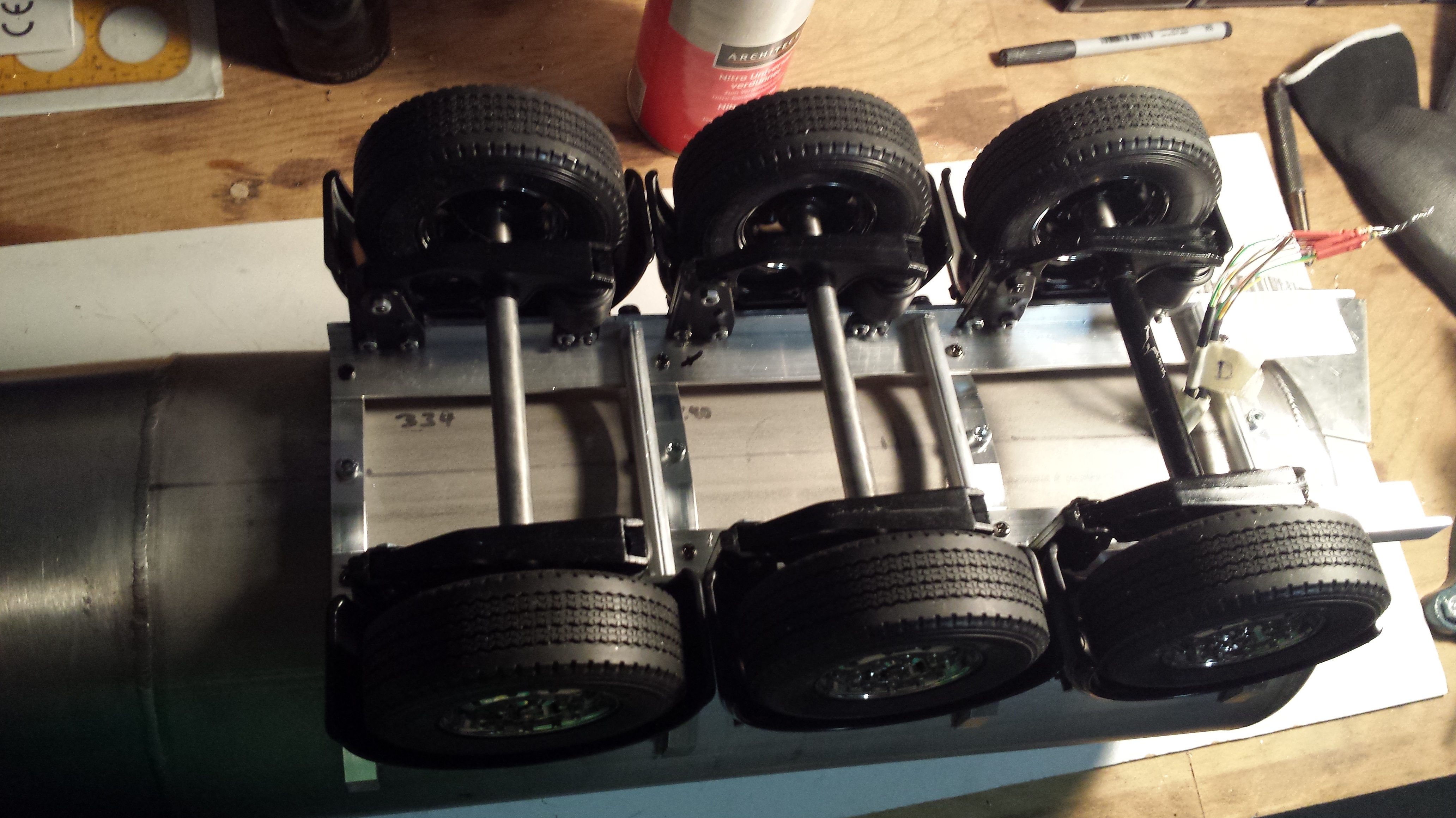

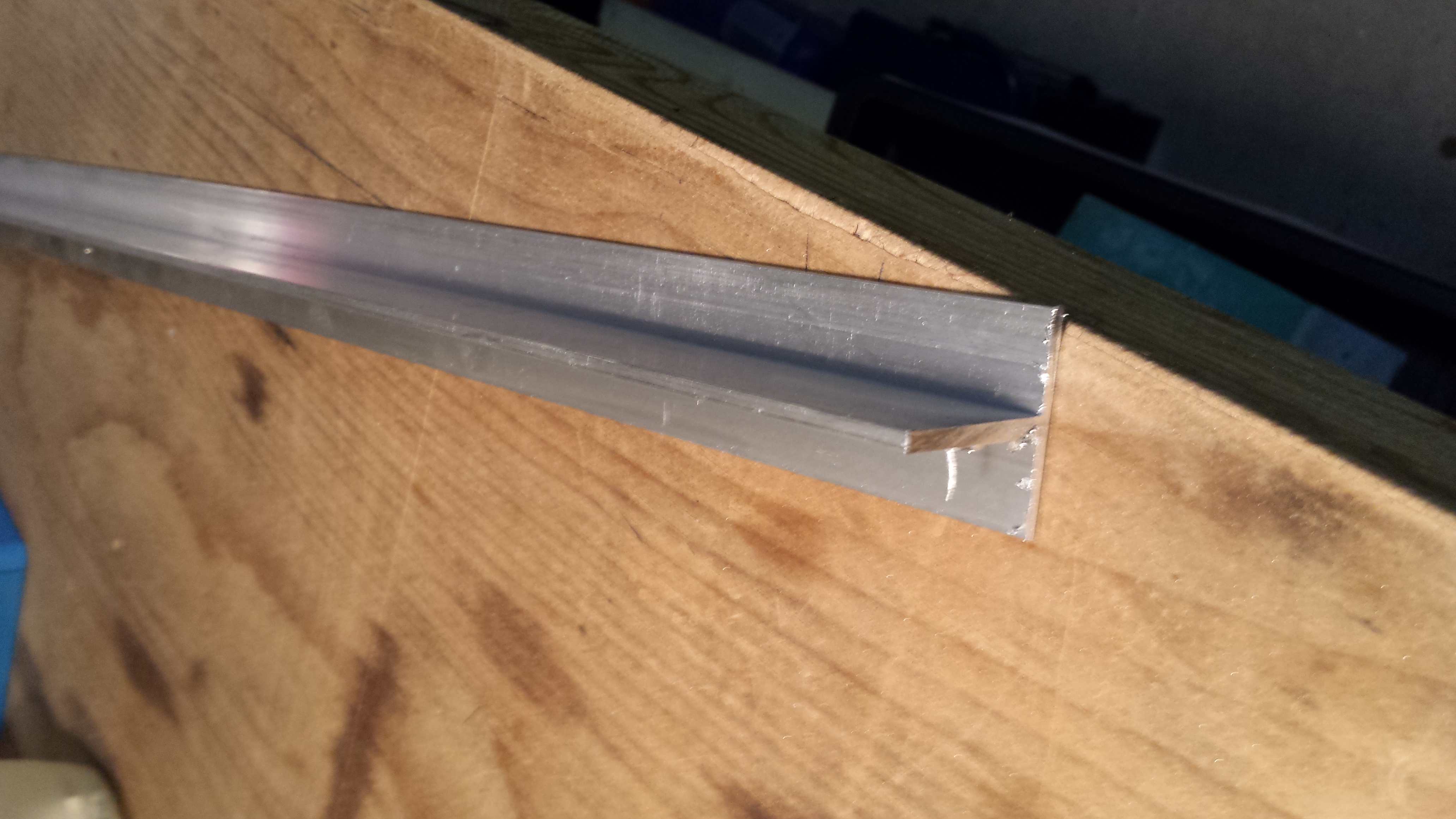

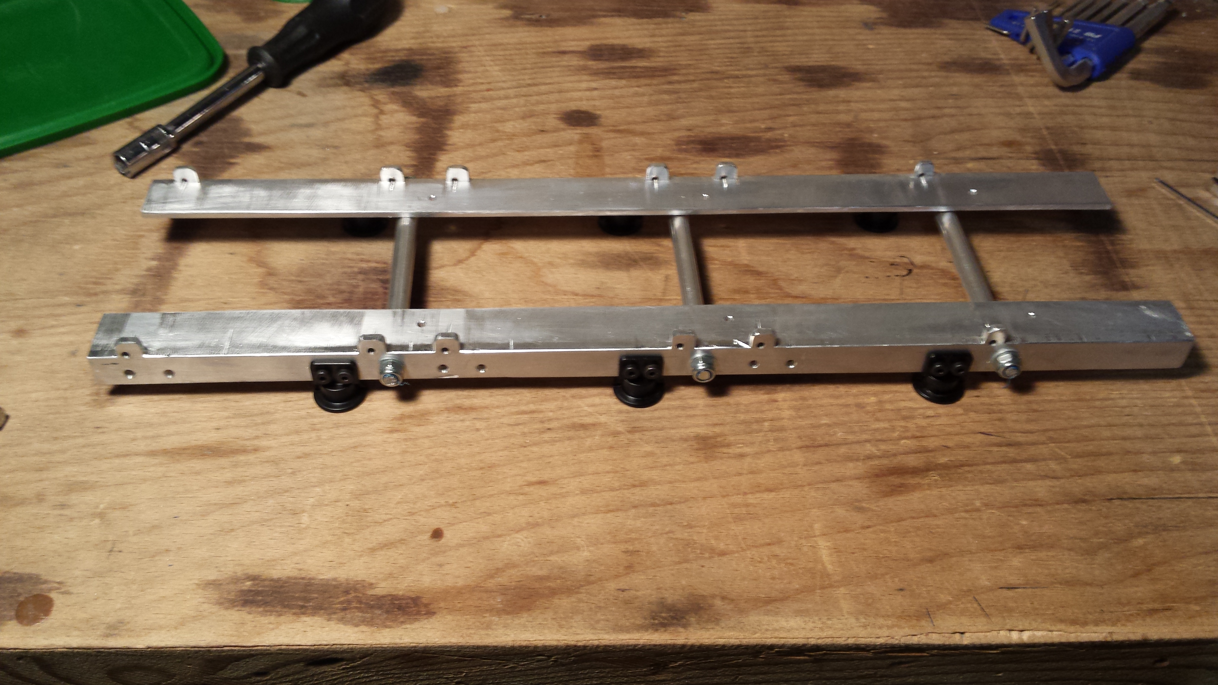

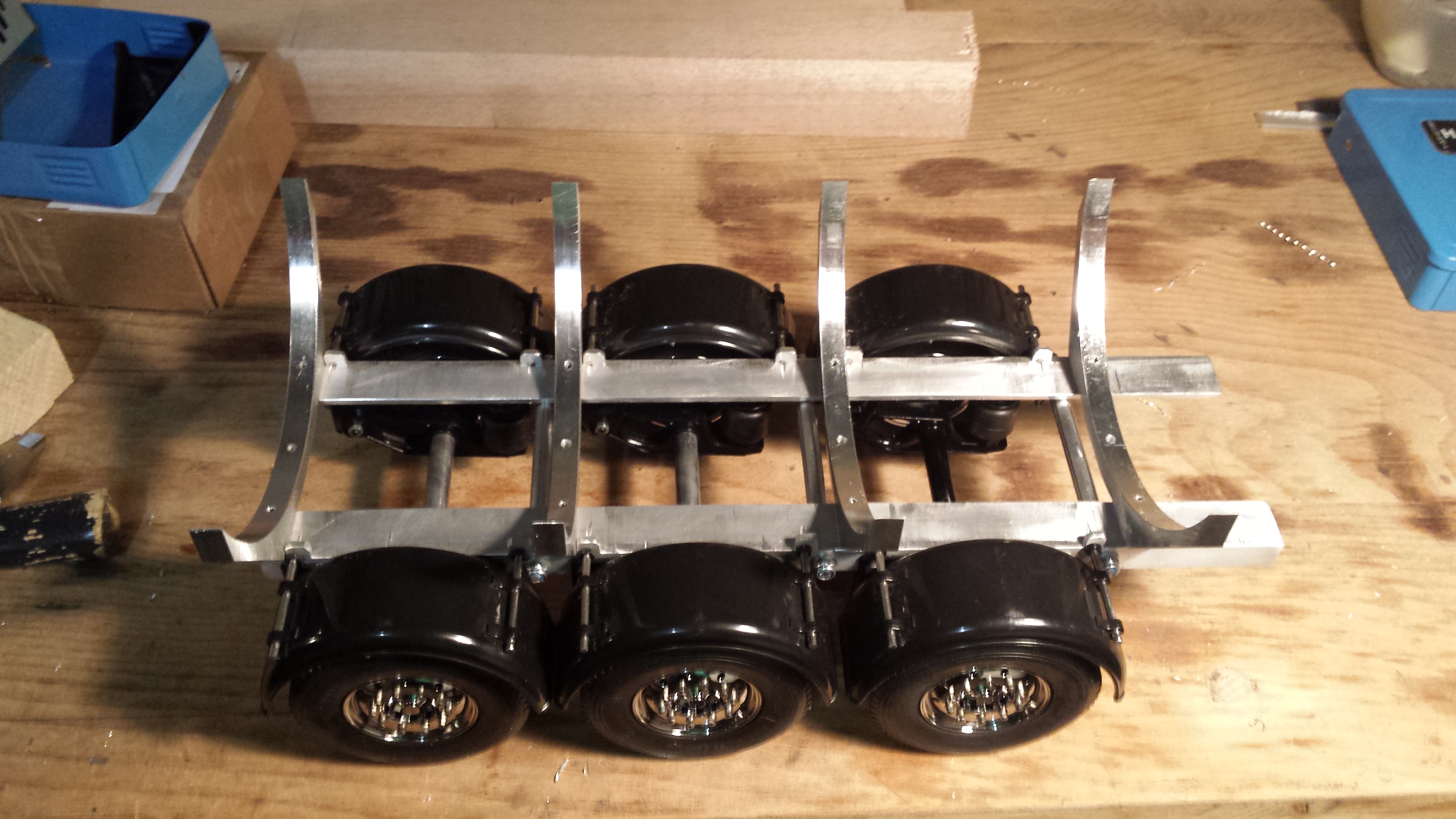

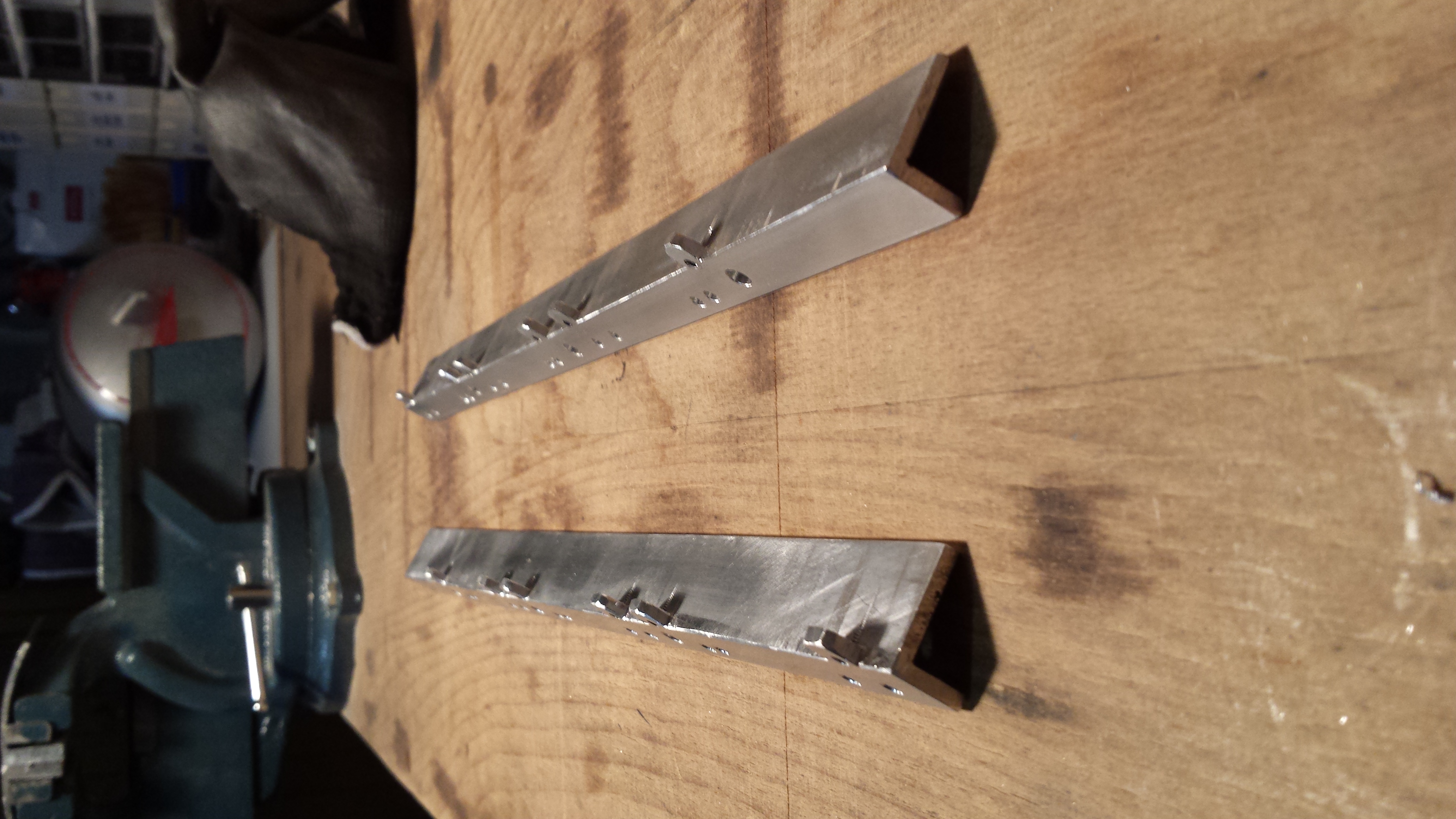

voici le profil alu que j'ai utilisé pour confectionner le châssis:
et voilà le résultat ... après quelque heures de : perçage, coupage, limage...

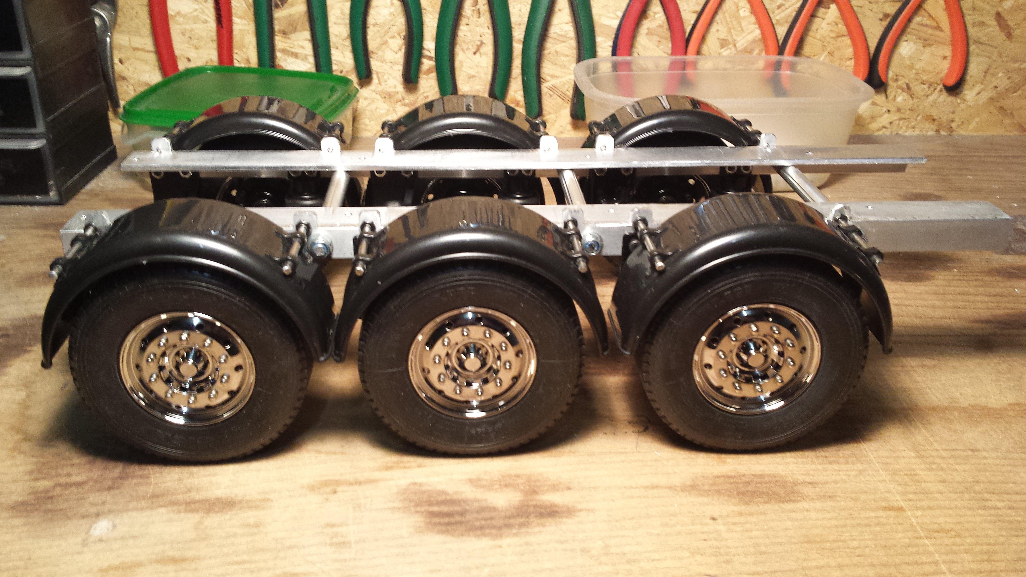

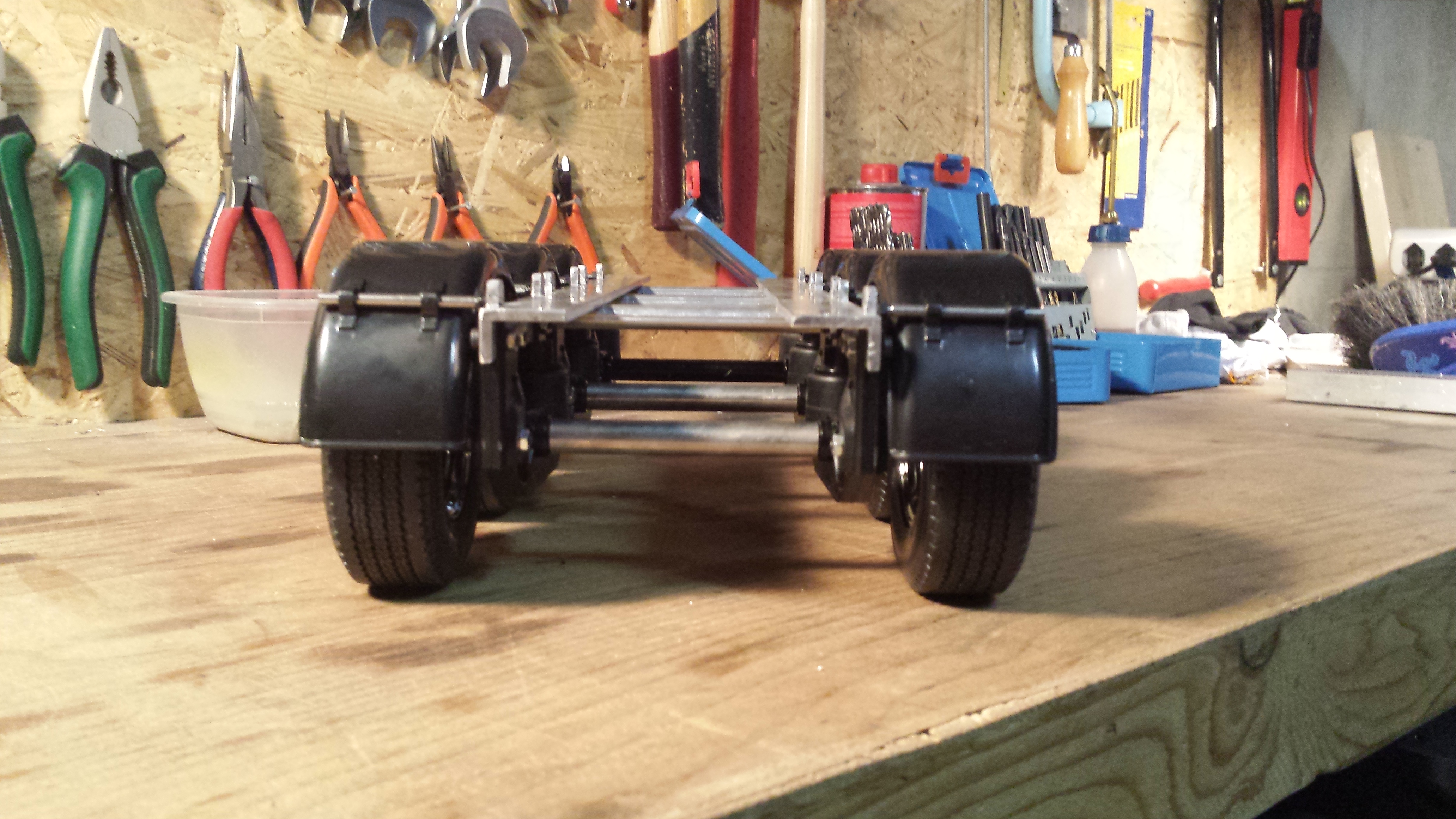

et maintenant le montage des essieux et gardes boue sur le châssis:
voilà pour l'instant c'est tout ce que j'ai fait...
A bientôt pour le reste ...

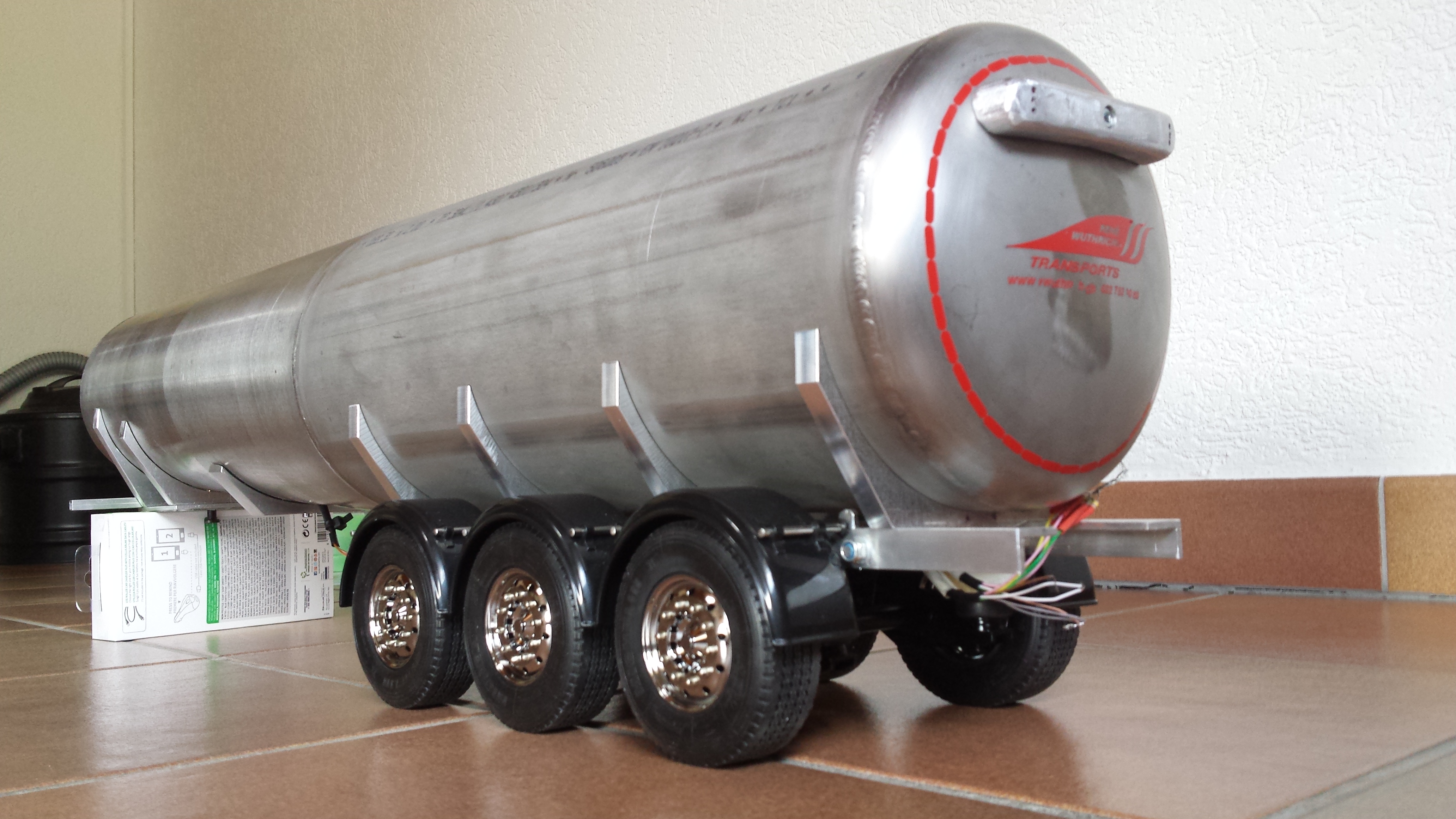

Après une longue période voici quelque photos de mon avancée:

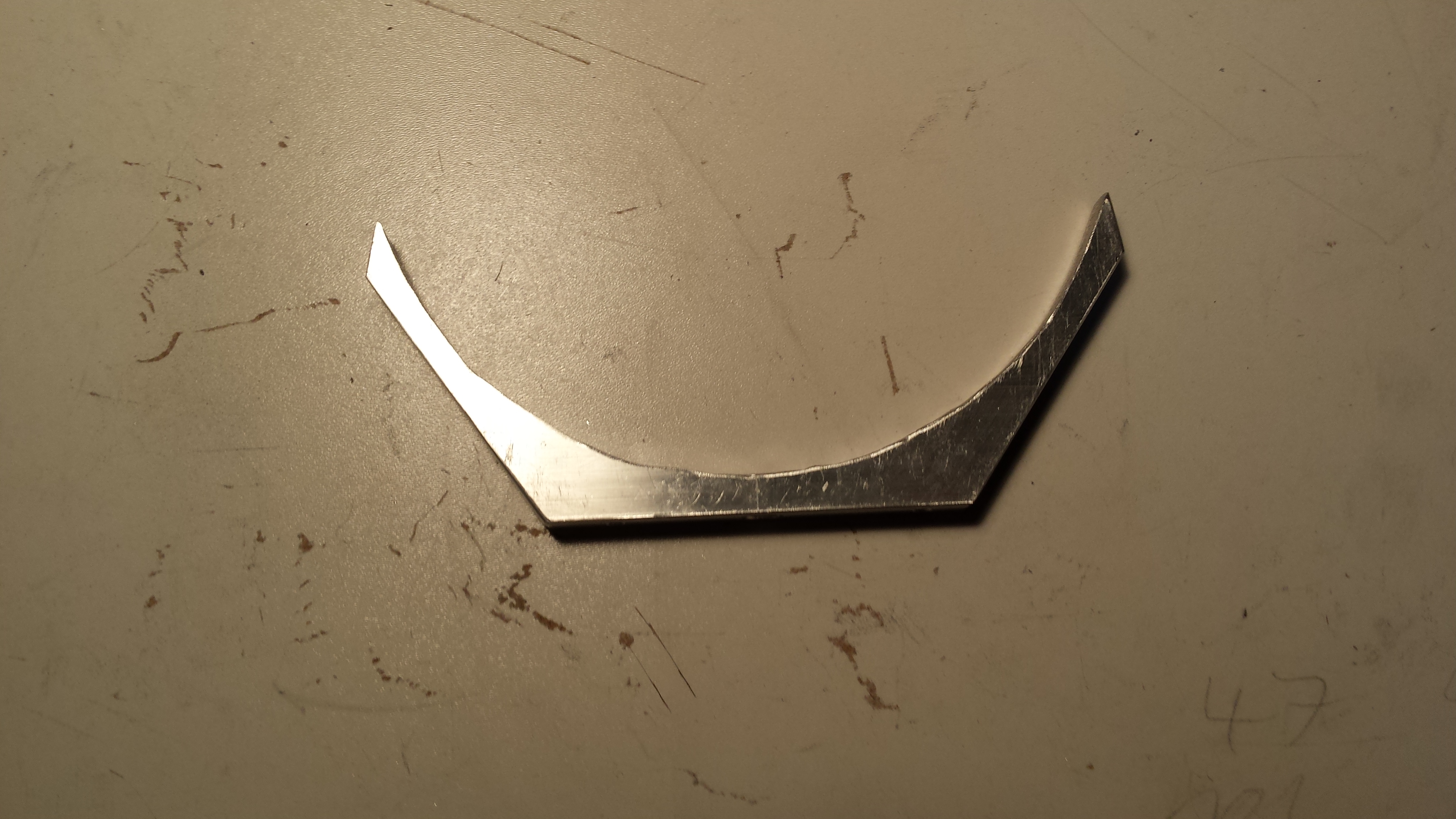

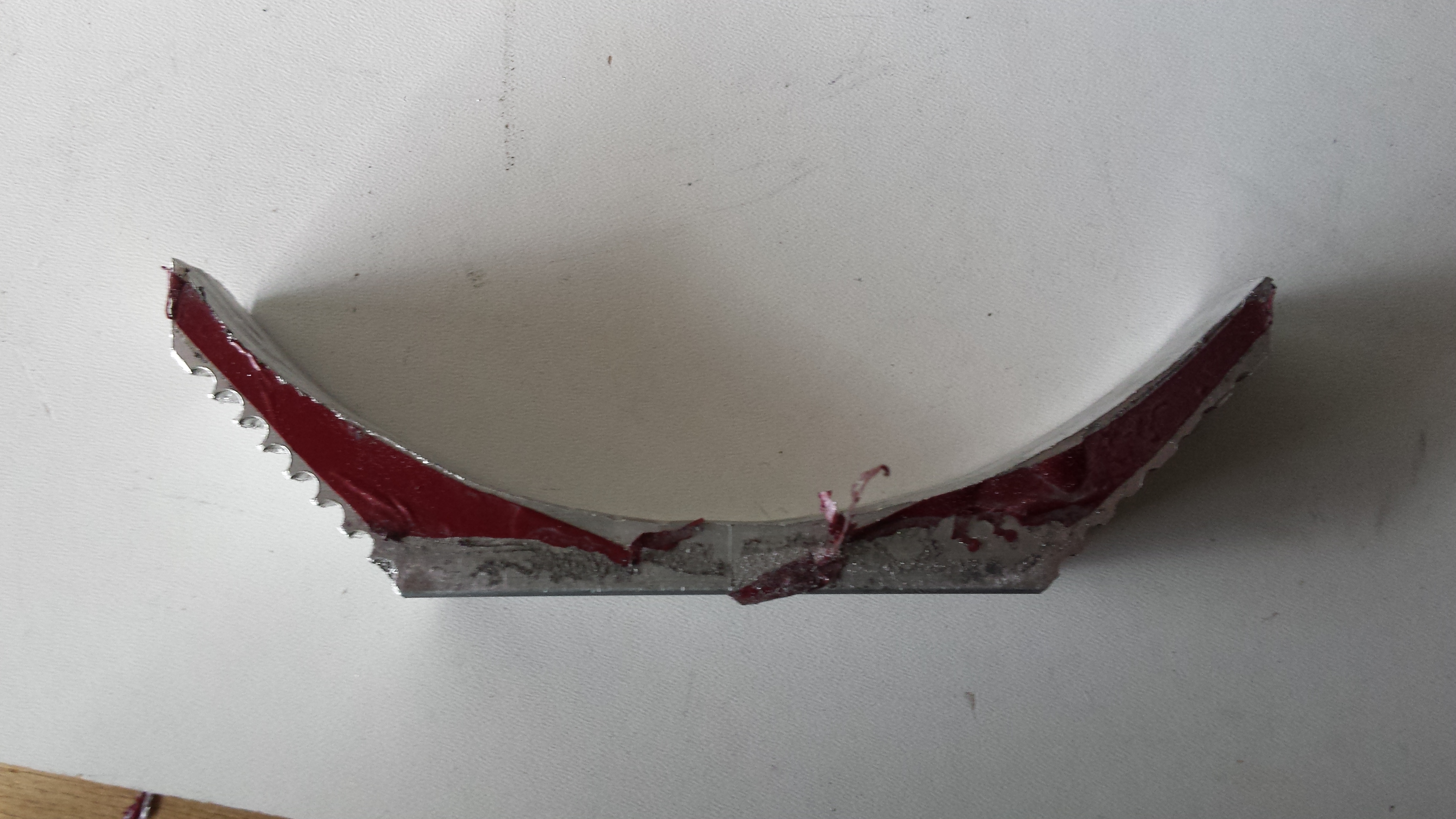

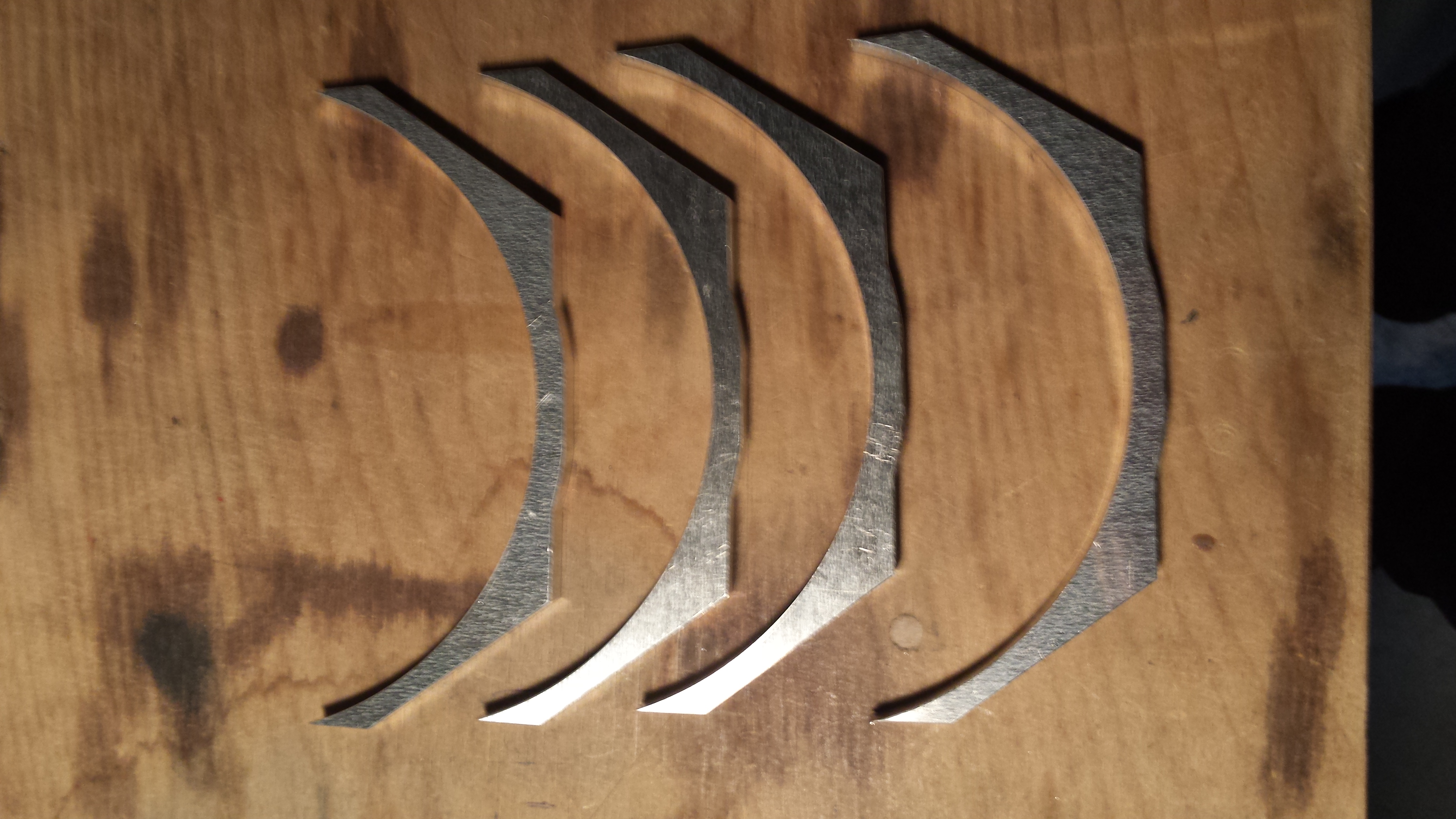

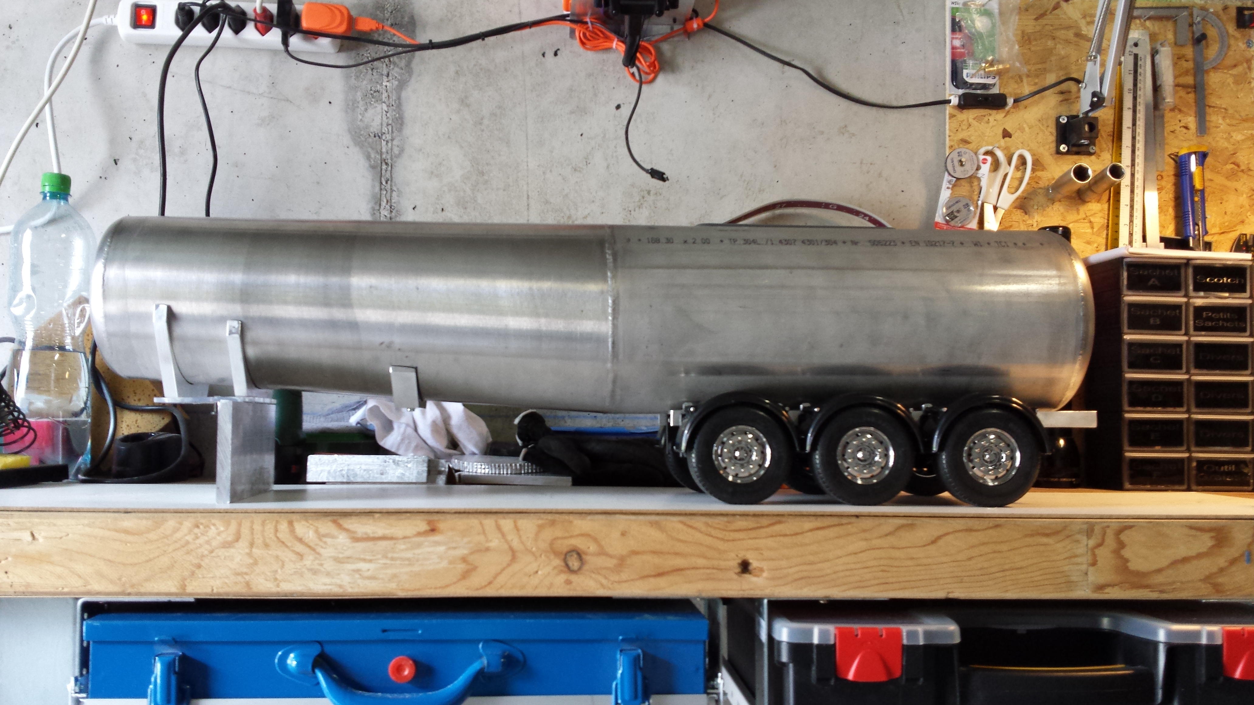

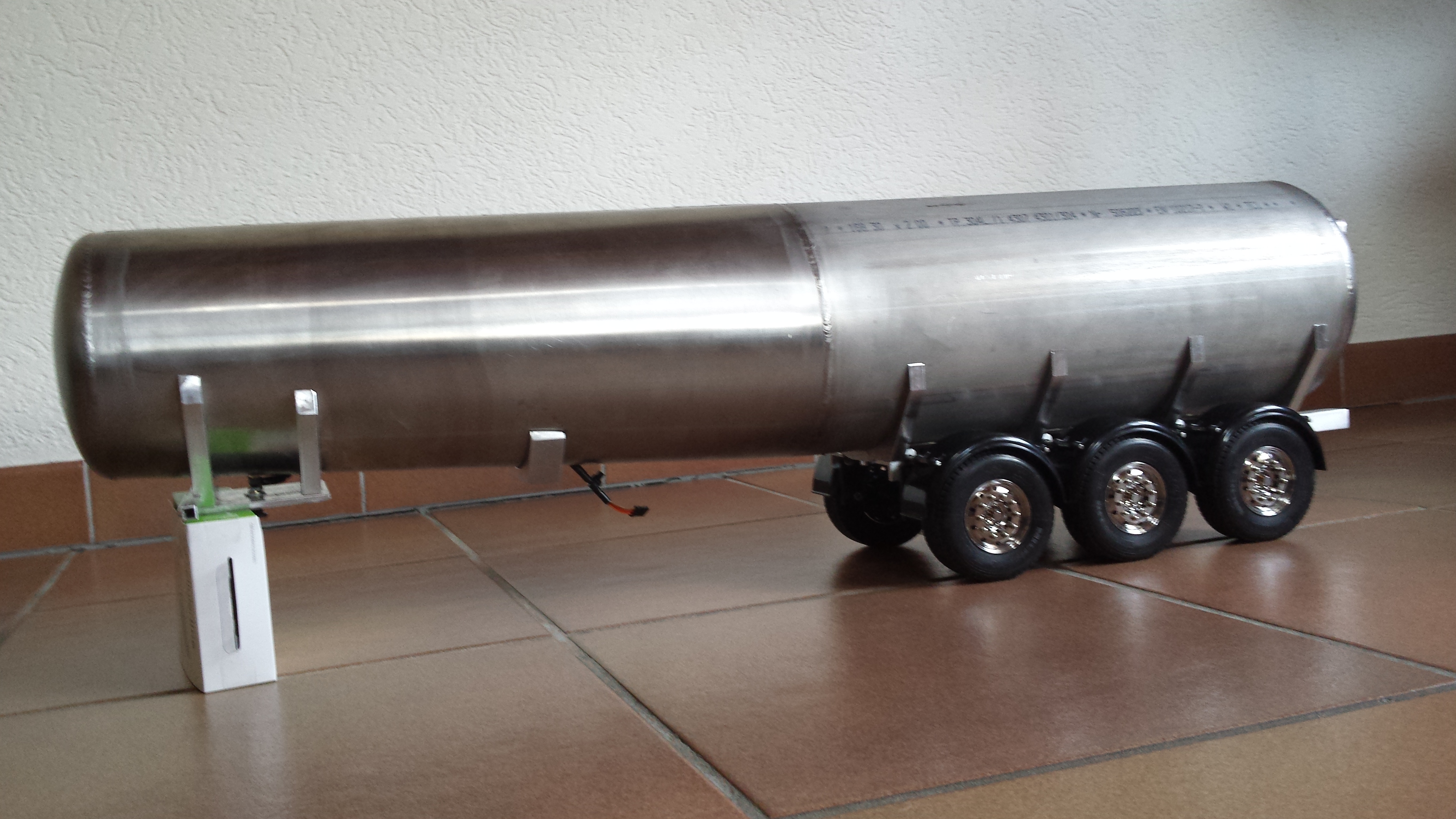

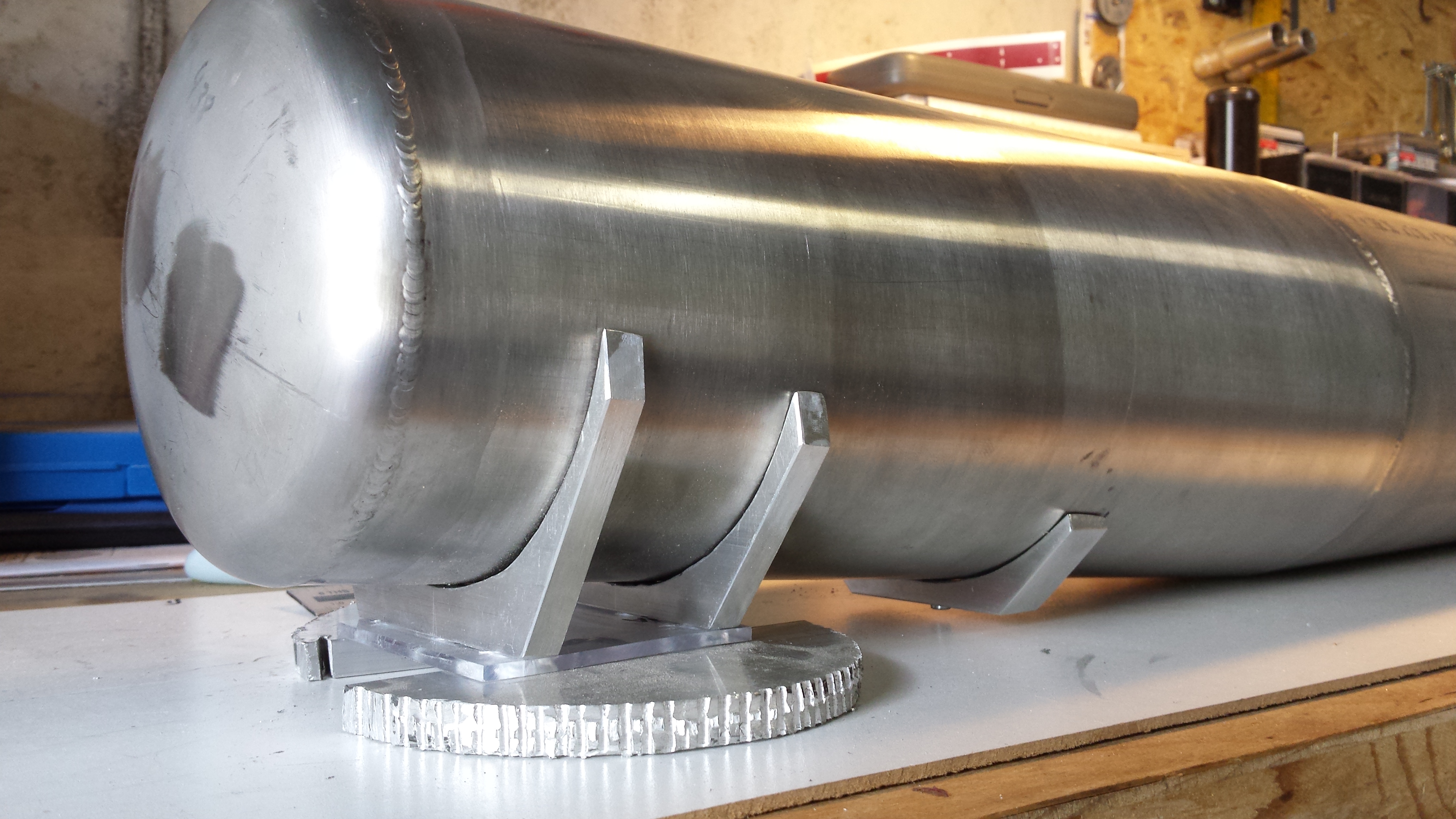

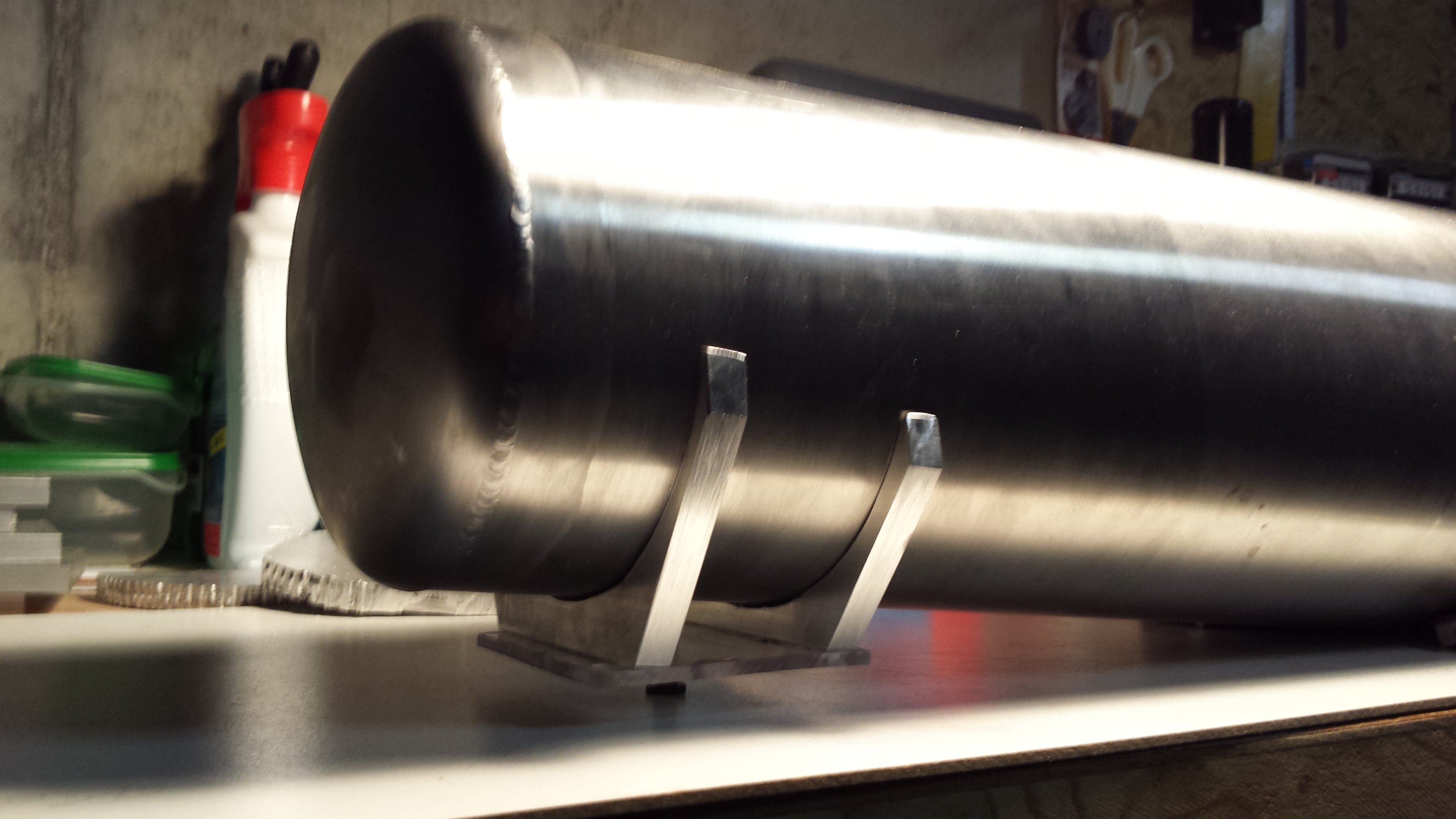

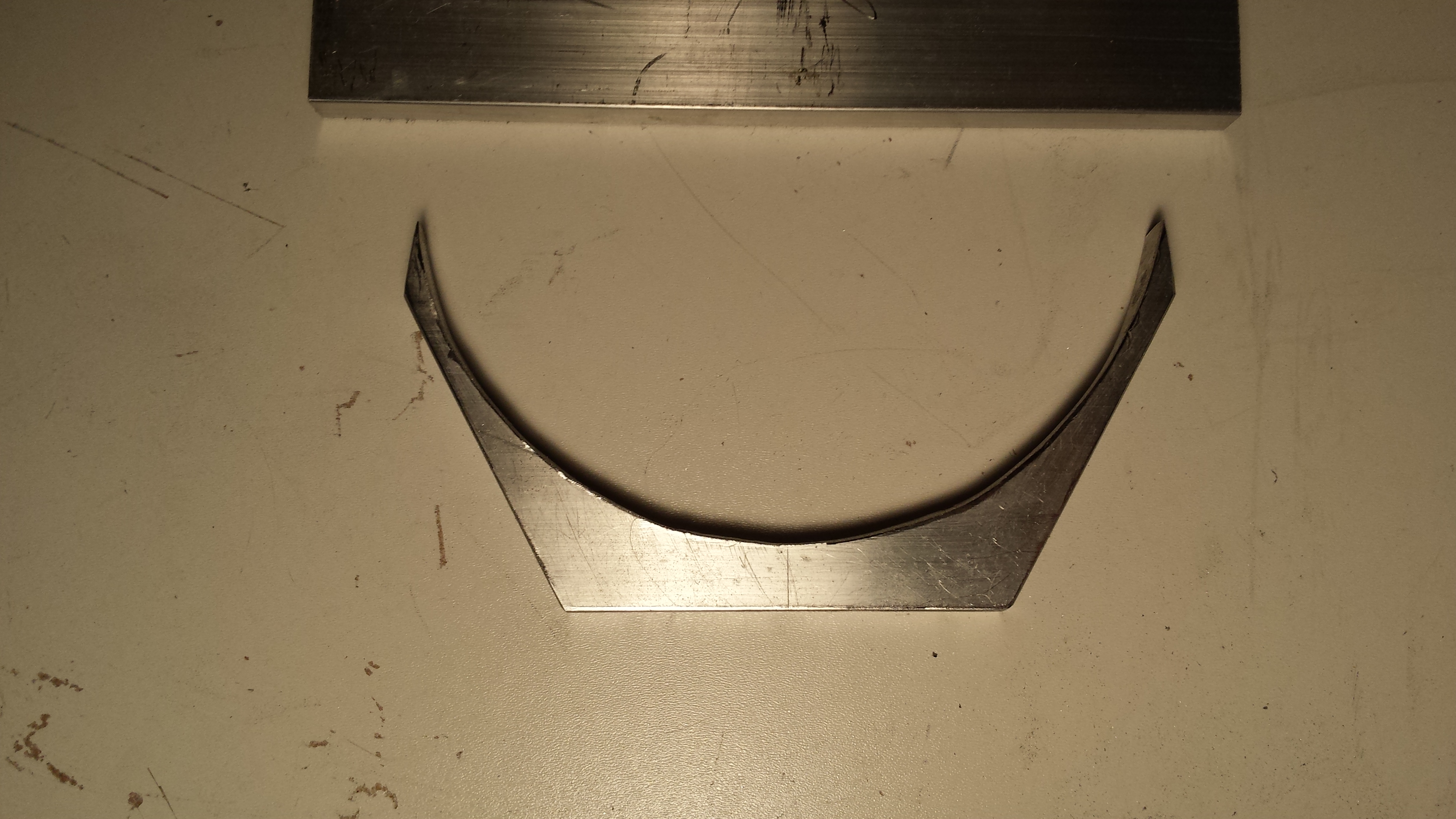

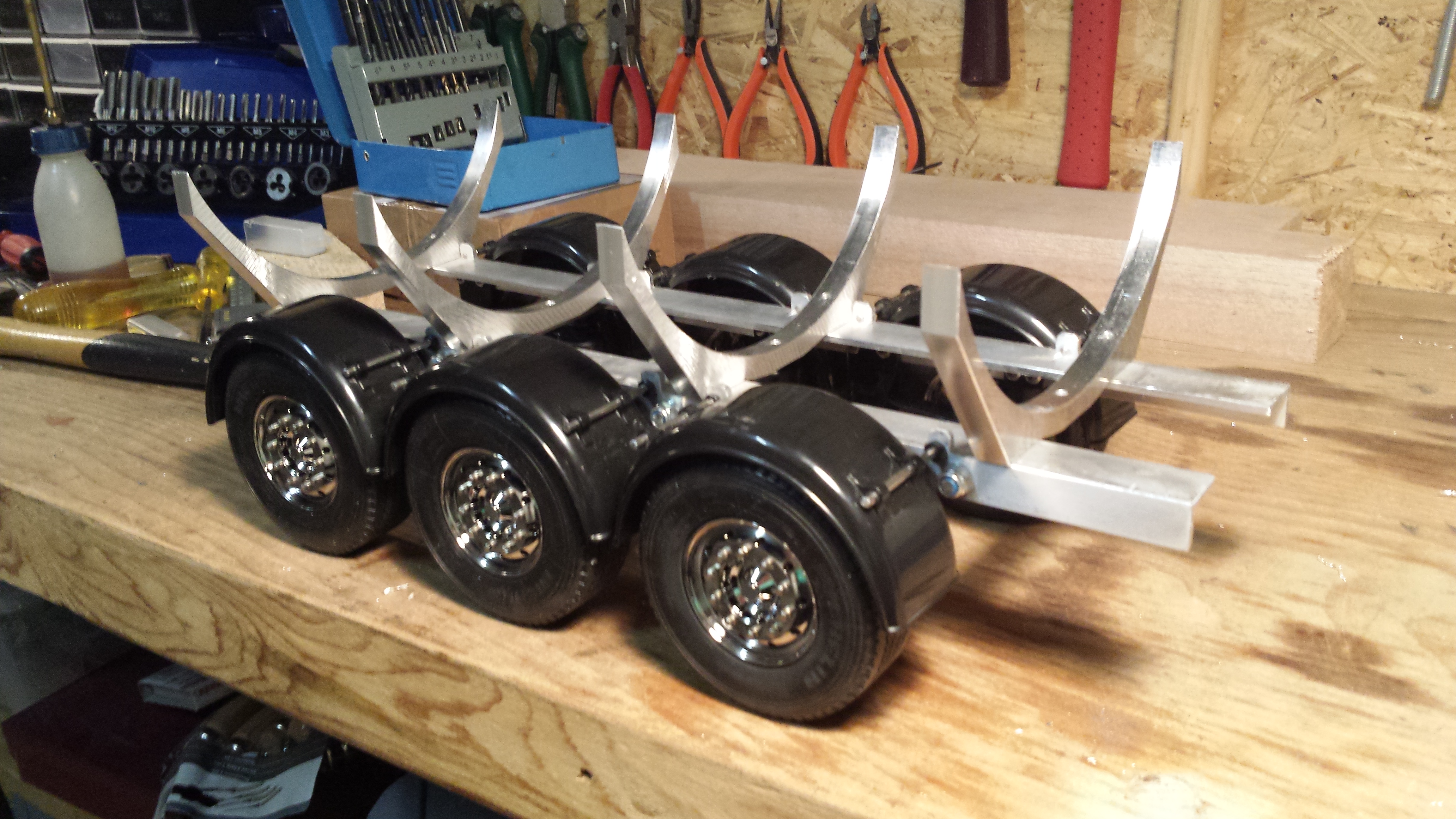

J'ai pris la décisions de faire fabriquer les 4 berceaux arrières car il doivent être identiques.. voici les pièces finies:
Et ensuite le montage sur le châssis:

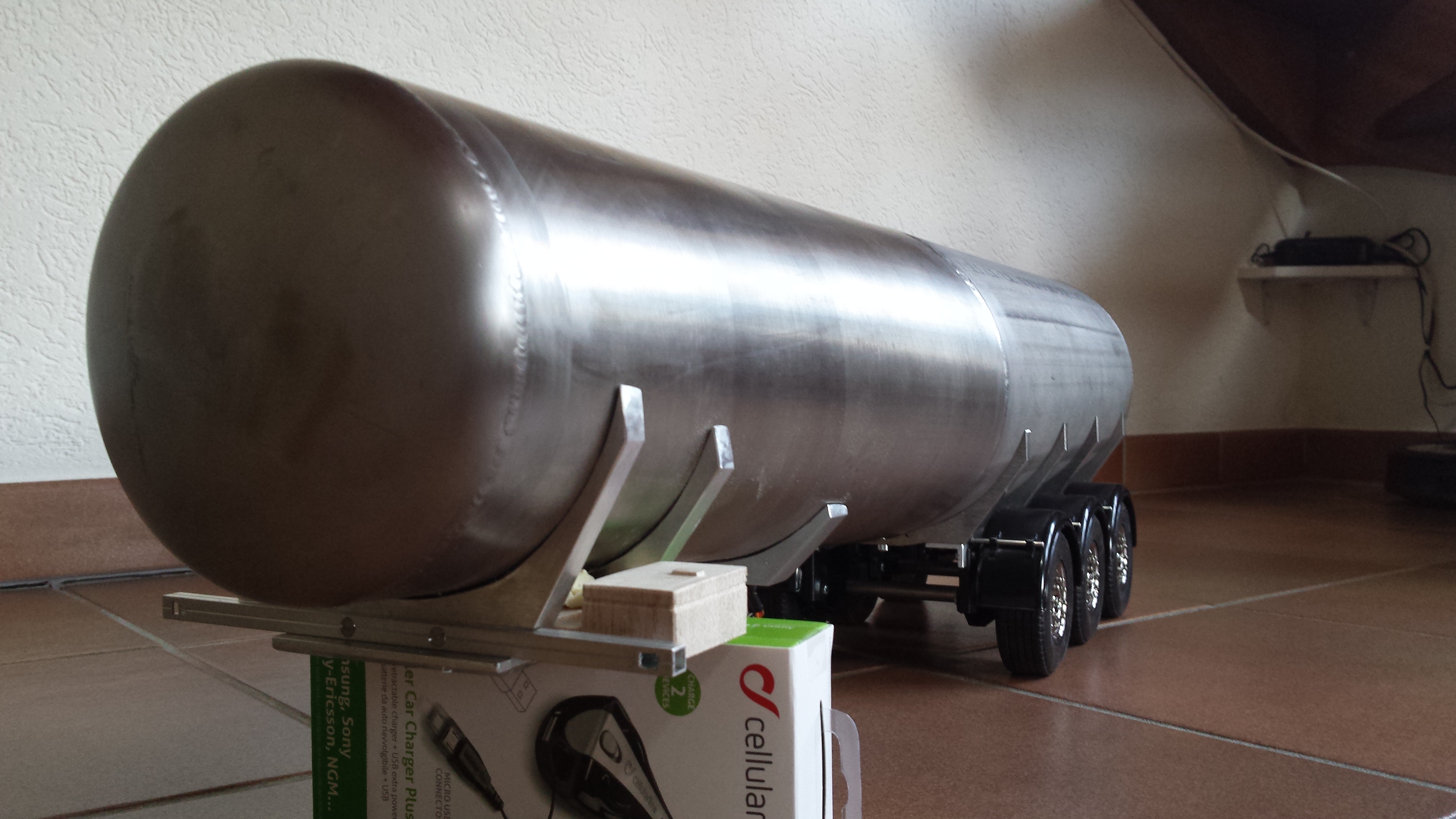

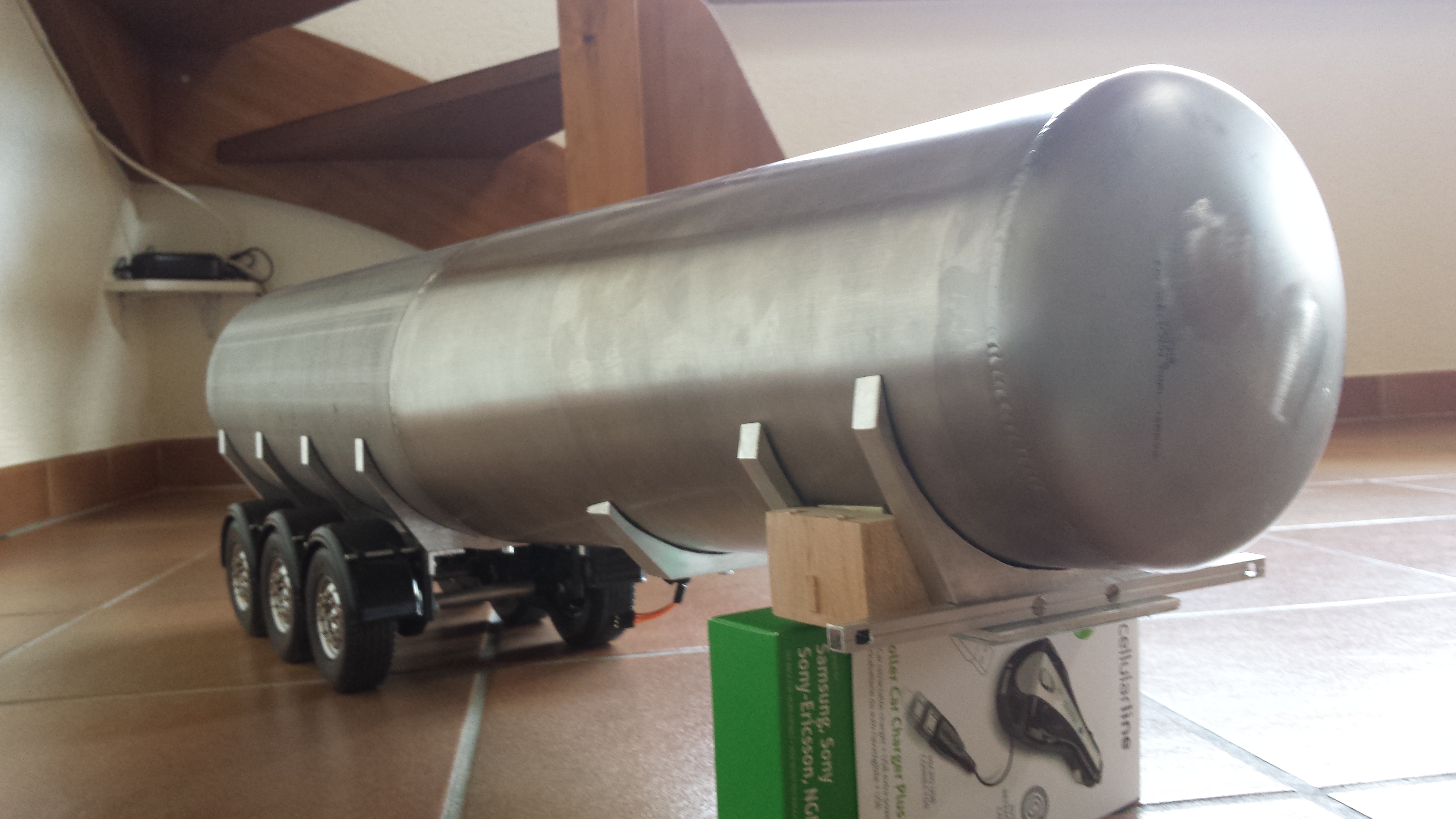

Et logiquement la fixation à la cuve:
Et quelque photos de la citerne après la pose des derniers berceaux :

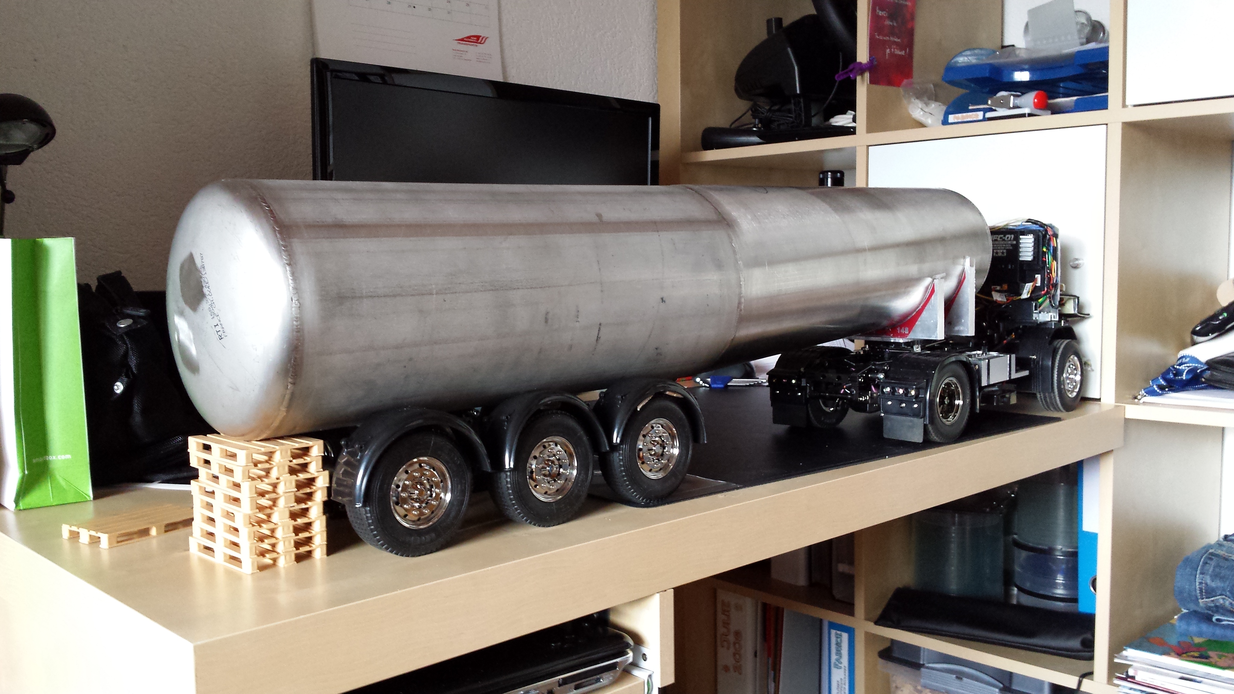

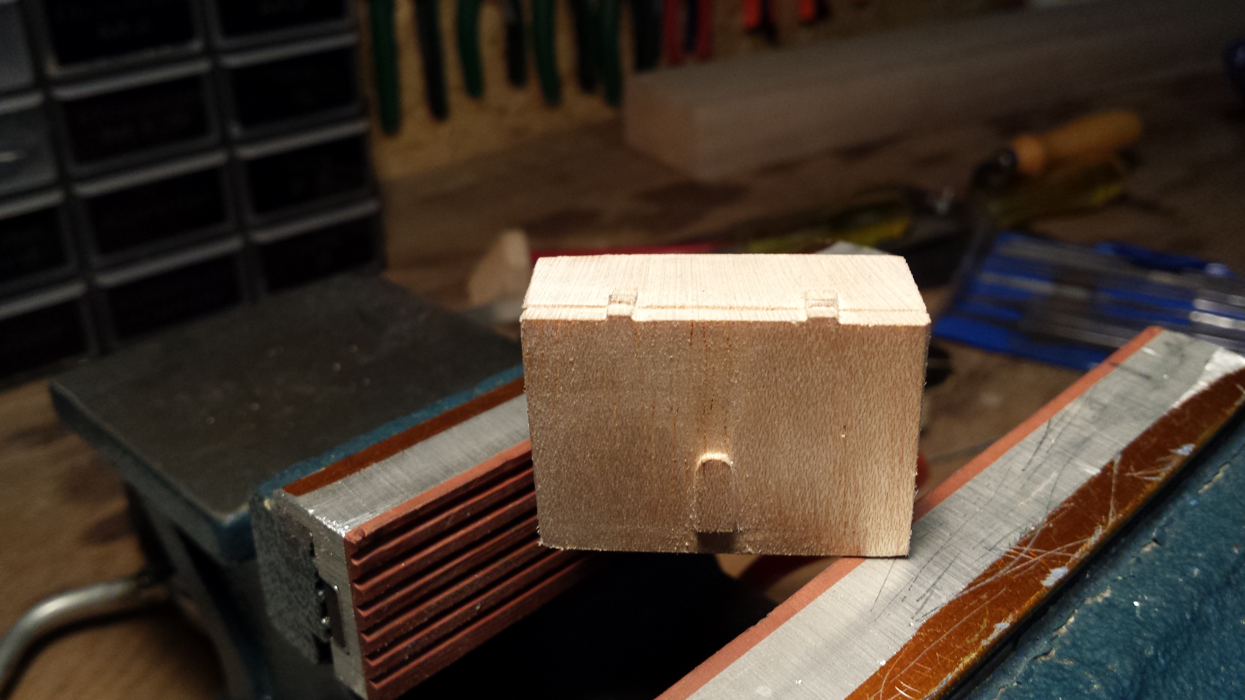

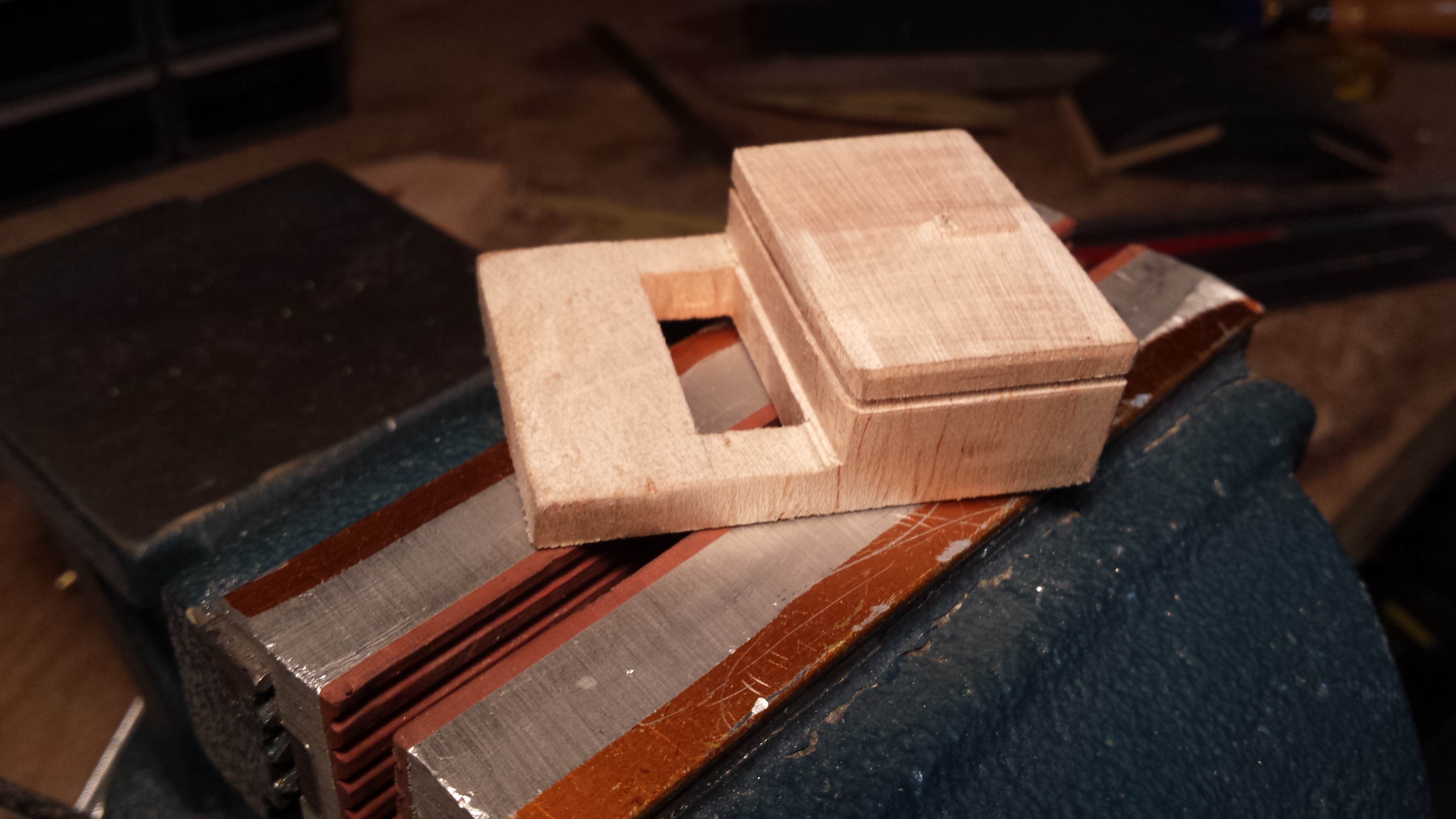

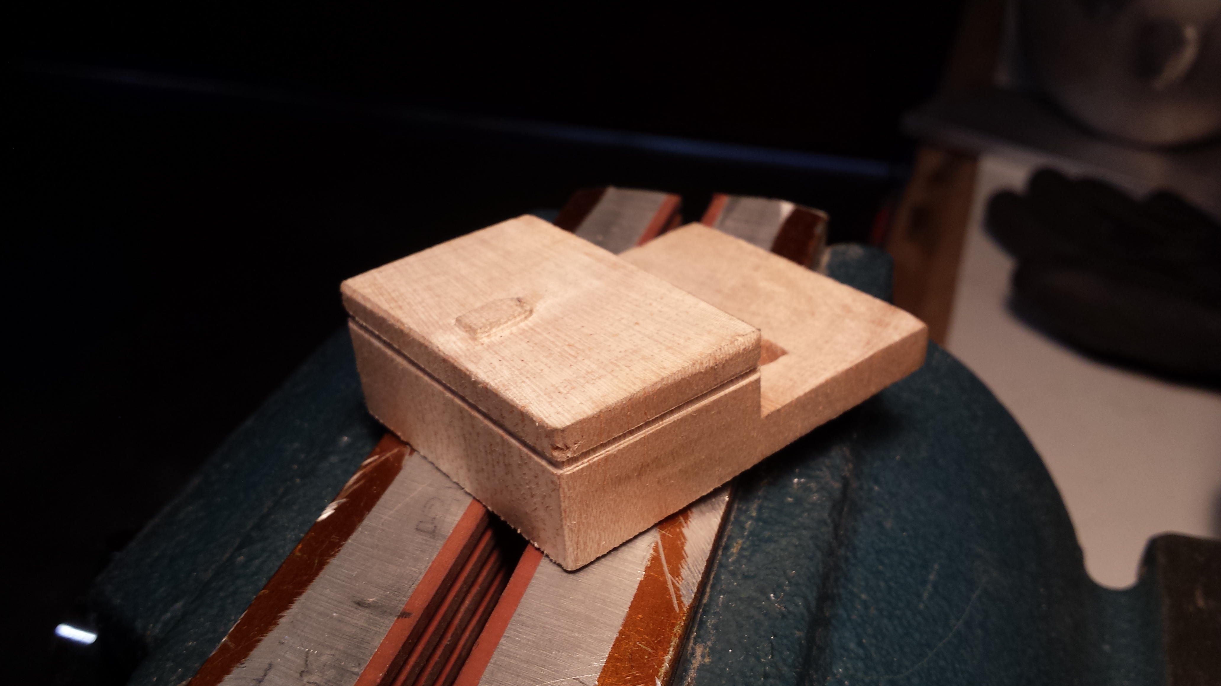

Entre temps je me suis amusé à préparer deux petits coffres (fictifs) en bois que je ferai mouler en résine par la suite :

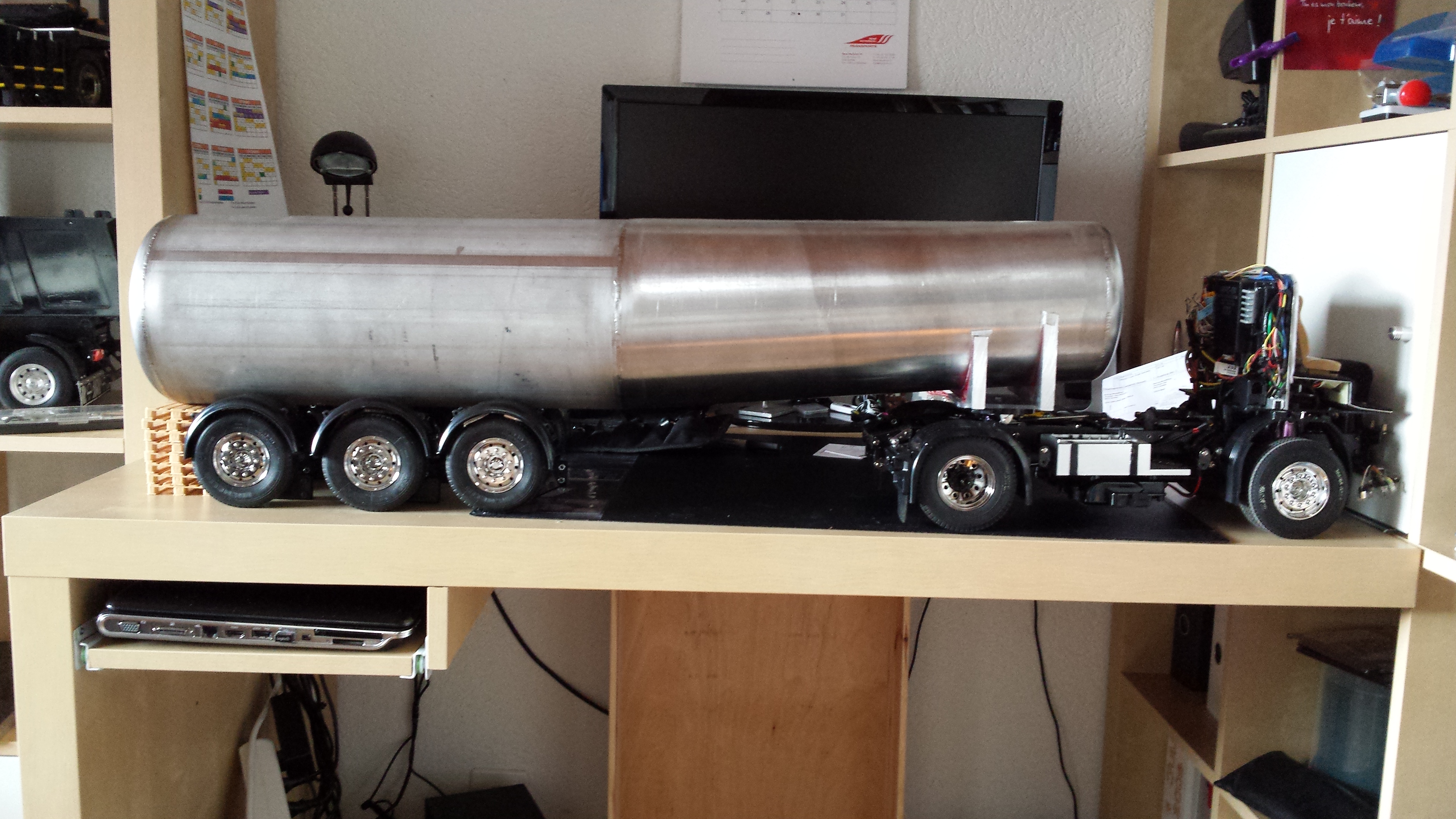

Et voici quelques photos de la semi avec les coffres posés provisoirement :

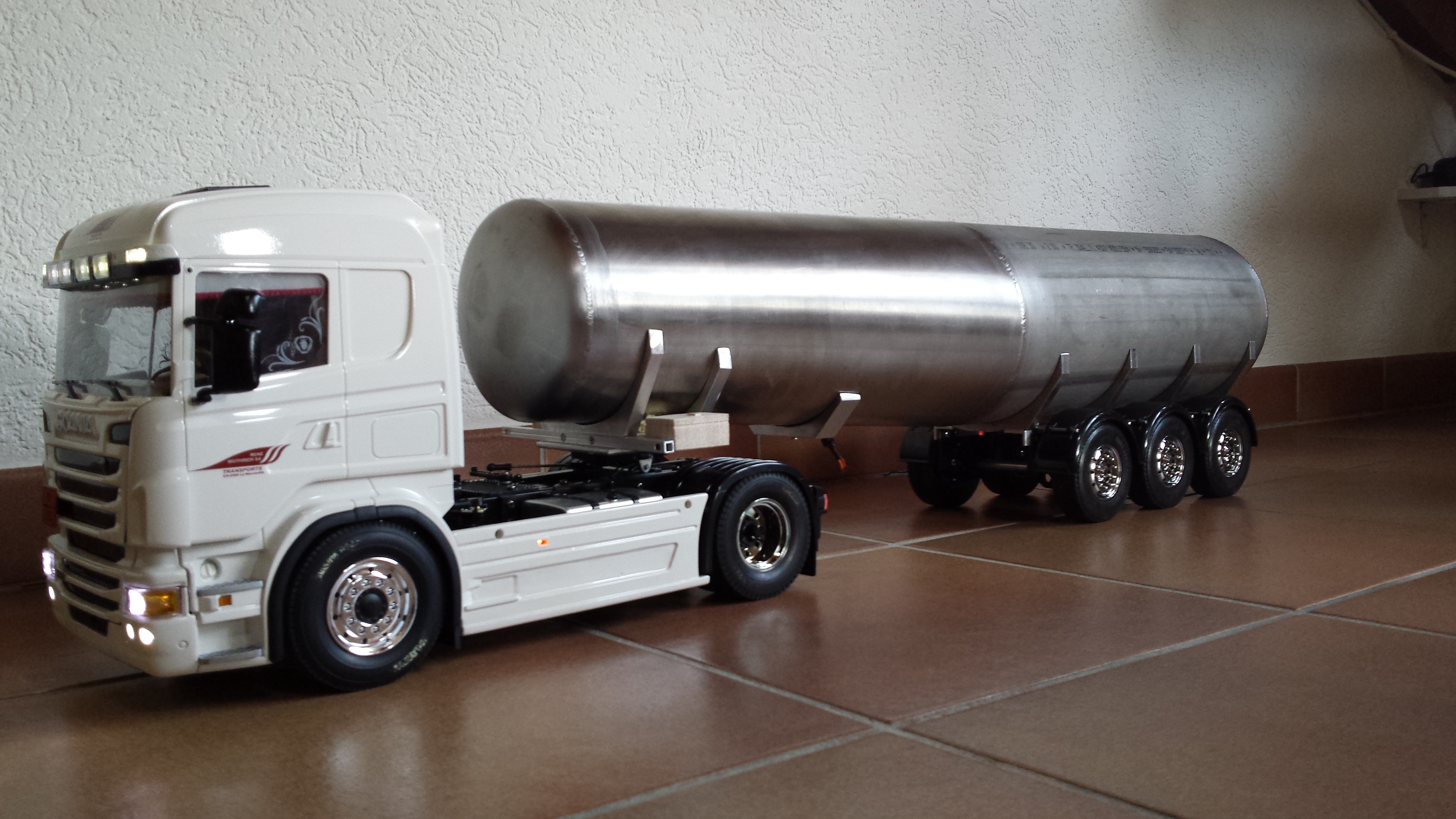

Et pour finir 2 photos avec le tracteur que j'ai terminé :
et voici un lien vers une vidéo du pare choc de la semi et fonctionnement des feux de la semi
https://www.youtube.com/watch?v=37H7Pjo1UCA
Voila c'est tout pour le moment... prochaine étape le coffre de chargement et déchargement qui me servira de rangement pour tout le système électrique.

je pense qu elle va être superbe cette citerne :up: , par contre au niveau du poids , avec le tube inox ,elle ne devrais pas être légère :wow:
fabb08
Messages : 41
Inscription : 15 nov. 2013, 20:03
Re: Semi Citerne
Message par fabb08 »
Bonjour à tous,
Merci beaucoup pour tous vos compliments :D ça me fais bien plaisir :D
Concernant la remarque au sujet du poids, c'est sur elle fait sont poids ... mais pas beaucoup plus que la goldhofer...
J'ai fais la cuve en inox car cela n'était pas réalisable en alu... (et en plastique, sans jeux de mots, cela n'aurait pas été fantastique :-) ...) je ne voulais pas que la citerne rouille car, à la base, elle devait être fonctionnelle ... mais pour le moment je vais oublié cela... :depite: ...
Aujourd’hui j'ai pu avancer un peu sur mon projet et comme mon suivi à l'air de vous plaire, voici ci-dessous mon avancement du jour :

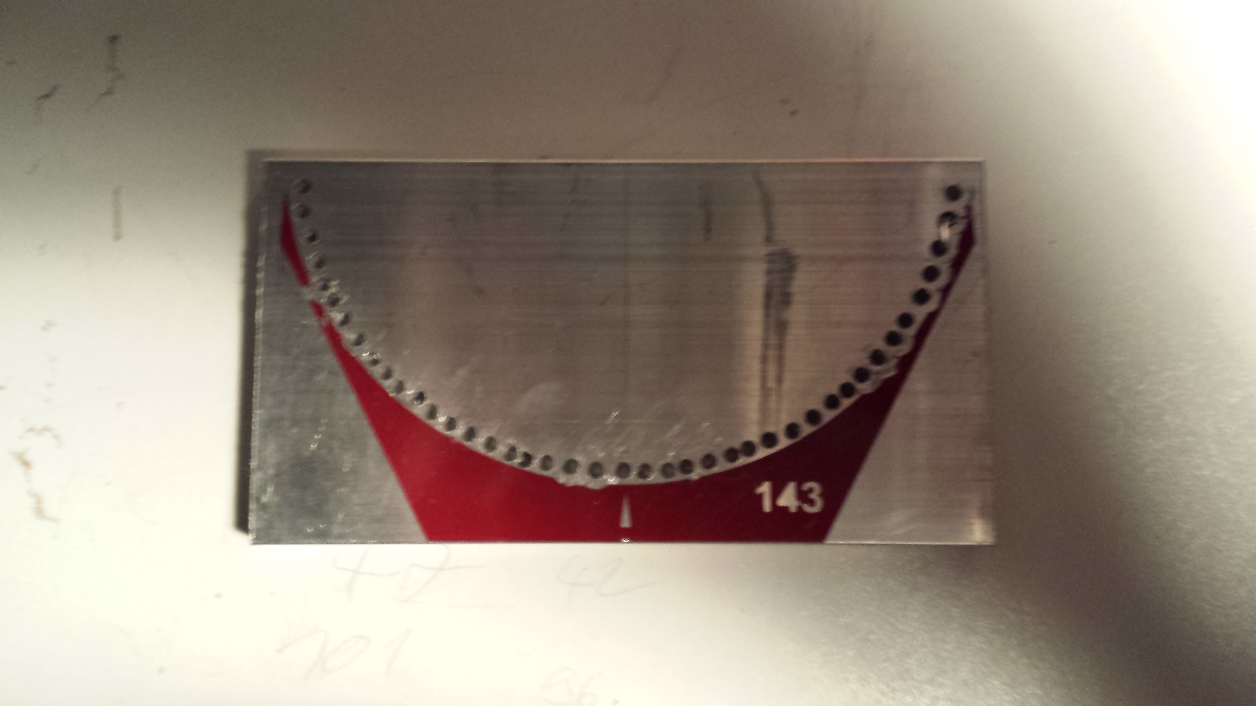

J'ai attaqué le berceau de la béquille qui est fait dans un bout d'alu de 2cm d’épaisseur, voici le résultat:
et une photo positionnée sur le châssis...
Prochaine étape les berceaux arrières...

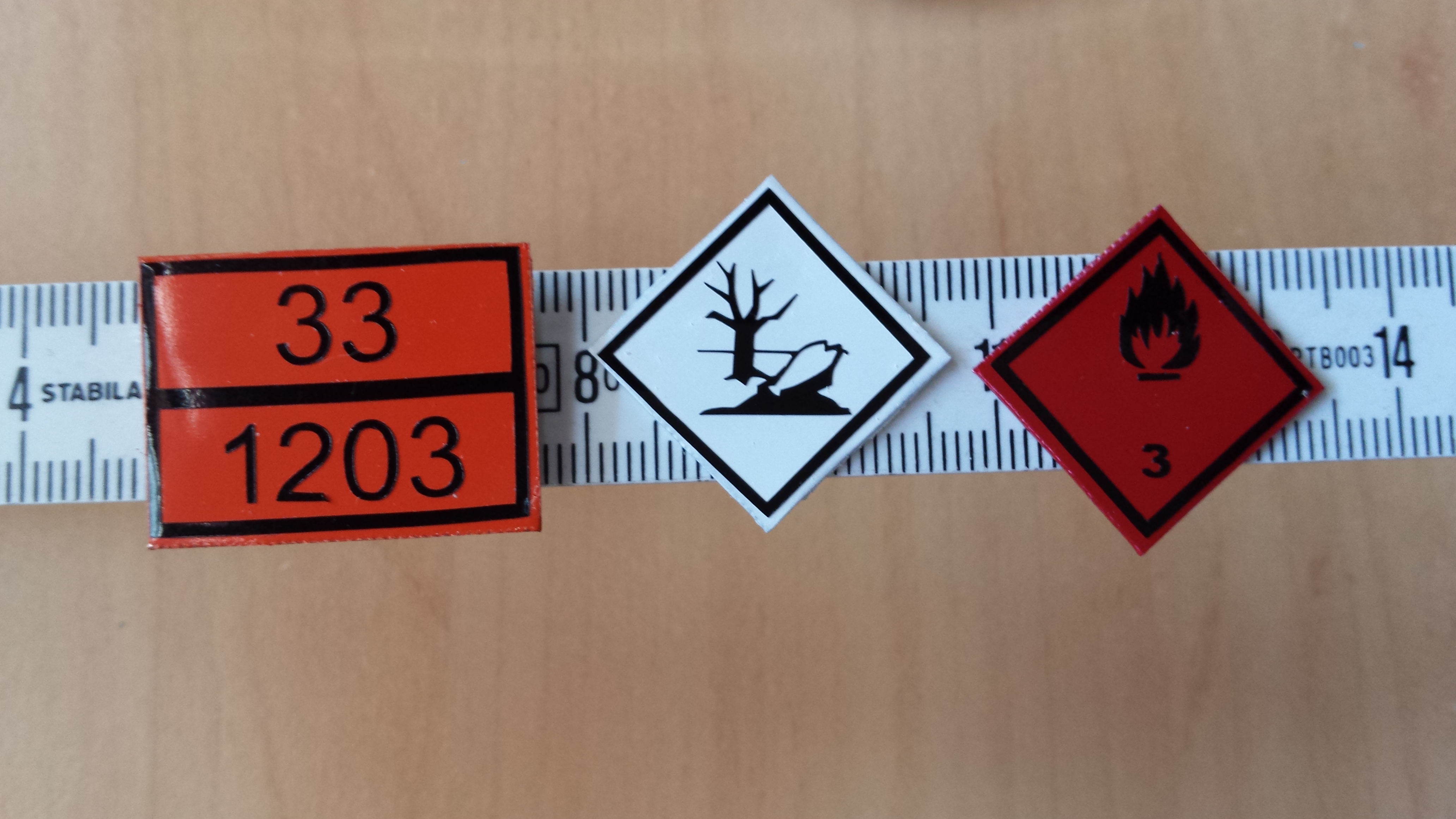

Ensuite, pour "varier un peu les plaisirs" j'ai réalisé les "plaques ADR" pour le camion et la citerne :
A nouveau, merci à tous pour vos commentaires positifs ... :-) ... Cela aide à avancer dans la bonne humeur malgré les différentes tâches pas forcément facile à réaliser ...

Les soudures de la cuve sont superbes ( faites au TIG je présume )
Félicitations a la personne qui a fafriqué ta citerne , du tres beau boulot .
