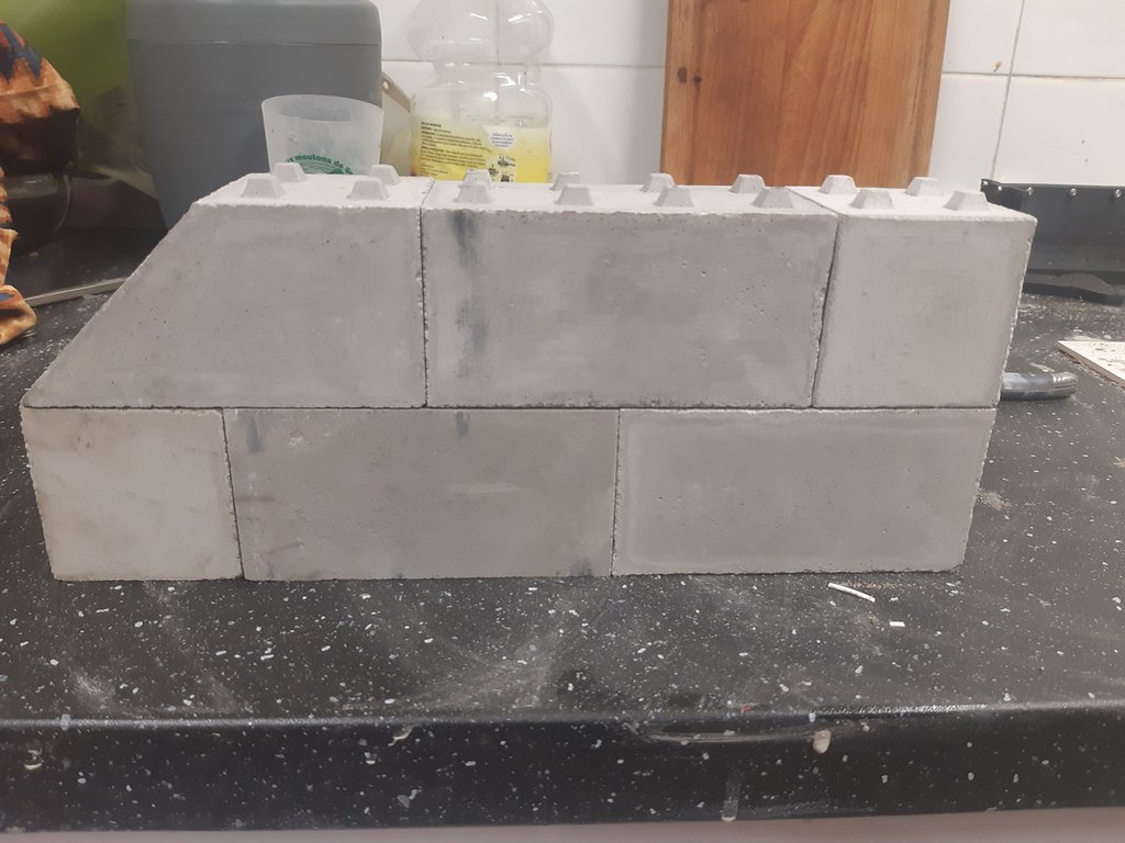

Bonjour à tous,
ça faisait un moment que je songeais à faire des Lego blocs. En grenouillant sur Cults je suis tombé sur ce lot de moules à imprimer et des moules pour glissières.
Je les ai imprimé en ABS car j'avais un peu peur du coté agressif et exothermique des mortiers. Pour la préparation j'ai fait un lissage au pinceau à l'acétone et/ou apprêt garnissant puis ponçage. Comme j'ai dans l'idée de faire un paquet de blocs j'ai fait 5 moules de bases pour les blocs.
J'utilise du WD40 en bombe comme agent de démoulage. J'en passe une bonne couche puis je retourne les moules pour égoutter le surplus. Si il reste trop de WD40 le résultat n'est pas terrible et s'il n'y en a pas assez ça ne se démoule pas. J'ai eu quelques cas de casse au niveau des plots des Lego blocs.
J'utilise du mortier auto-nivelant Parex-Lanko 143 auquel je rajoute du sable gris à bâtir tout simple pour diminuer le coût. Surtout que l'on ne recherche pas des performances techniques particulières. Après plusieurs essais, je pense que le bon compromis est de 2 parts de mortier pour une part de sable. J'ai essayer de faire du 1 pour 1: ça marche mais il y a souvent des "nids de cailloux" dans les zones étroites ou les coins. Le dosage en eau est assez pointu pour obtenir la bonne consistance car avec trop d'eau il y a trop de remonté de laitance et on n'arrive pas à lisser proprement la dernière face.
J'obtiens les meilleurs résultats remplissant un peu plus que nécessaire pour obtenir un léger ventre puis en vibrant soigneusement. Après avoir laisser tirer un moment j’arase le surplus et je lisse avec une petite truelle en faisant remonter l'eau jusqu'à ce que ce soit bien lisse.
On voit en haut le moule pour glissière qui a été rempli précédemment.
Et voila le résultat!

pour ma part après de nombreux essais, je réalise les mien avec du ragreage fibré, il résiste hyper bien a l'humidité si on les laisse dehors, ne s'effrite pas dans le temps. bref pour le moment pas trouvé mieux que ce produit.
Pour le démoulage, je passe au pinceau dans le moule de l'huile de tournesol.
j'en ai plus de 200 a ce jour :lol: et la je m'attaque au L en béton :up:
François.

takinou76 a écrit : ↑03 oct. 2026, 18:48
J'ai encore du boulot avant de te concurrencer sur le nombre, je dois en être à une centaine mais rien que ça, c'est déjà sport à trimballer en expo. C'est que ça pèse son poids ces petites choses.
