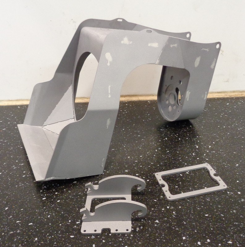

J'ai eu envie de me faire un accessoire pour faire autre chose que de creuser avec ma pelle. Je me suis dit qu'un crible serait sympa. Comme j'aime bien les couleurs et le design d'Xcentric le choix fut vite fait!
Pour les dimensions je suis parti sur un XS40 mais j'ai du adapter la partie accueillant la motorisation pour que ça rentre.
On va commencer en souplesse avec un peu de tôlerie, l'attache:
Bridage avant soudure avec toujours les mêmes entretoises que depuis le 1er godet que j'ai fait il y a pas mal de temps maintenant:
Soudure au TIG de bijoutier sur du 3mm d'épaisseur:
Pas de meulage ni de masticage à prévoir, j'adore quand un plan se déroule sans accrocs ;)
Taraudage en M2 de la contre-plaque, comme d'habitude à la visseuse avec le couple réglé au mini:
Après, il faut s'attaquer au gros morceau:
Forcément, c'est un peu plus long à pointer:
Une fois tout pointé je fini l'assemblage en brasant à l'étain les mortaises. Je fais d'une pierre 2 coups: ça renforce l'assemblage et ça bouche les trous. Il y avait un peu de rouille de surface qui est partie en un clin d’œil à la meuleuse à air. C'est mieux de décaper la tôle à nue avant de faire les soudures à l'étain de toute façon. J'avais fait comme de même sur ma remorque Gheyssen & Verpoort R4M et après plusieurs années ça n'a pas bougé.
Et puis il y a aussi les tambours! Comme je voulais pouvoir m'adapter aux différents sols à cribler j'ai prévu plusieurs calibre mais le principe reste le même:
Une fois soudé à l'étain et meulé/poncé on obtient des joints bien remplis, ça devrait bien rendre une fois peint:
Voilà pour le gros œuvre de tôlerie, reste encore l’usinage et la peinture mais ça, ce sera pour plus tard ;)
